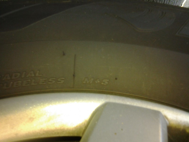

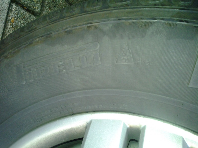

Ensin Pirelli joka on ostettu täältä eli belgiasta
Ja sitten suomesta ostettu hankook
Eli merkit täysin päin vastoin kuin 88k5 kertoo.
Eli ei se asia ole niin yksinkertainen.
Eikä ole ensimmäinen kerta kun törmään samaan asiaan.
Ostin aikaisemmin vitoon suomesta kitkarenkaat. Myytiin suomikitkoina minulle.
Ja vitohan kulutti tietysti ensin etuset ja ostin paikallisesta uudet ja kas kummaa aivan merkillä ja koolla puhelimessa tilattuna tuli täsmälleen samat uudet kitkat eteen kuin entiset. Ja kestokin sama 65 000 km oli kumeilla. Ei ollut eroa suomen ja belgian välillä.

    Merkinnät lienee ongelma kun ei kai ole sellaista yleispätevää ja "lainvahvistamaa" merkintää "oikeille" talvirenkaille (M+S:hän ei sitä ole).
    Tuo lumisymboli lienee ns. epävirallinen merkintä niille alueille joilla voi saada "oikeita" talvirenkaita tai ns. vähemmän oikeita? Mahtavatko tänne "oikeiden talvirenkaiden" alueelle suunnatuille erille oletuksena edes pistää noita merkkejä renkaisiin kun ja jos automaattinen oletus on että tänne myydään vain "oikeita" talvirenkaita.
    Edit: on tuosta symboolista joku paragraafi... http://www.etrma.org/activities/transport/winter-tyre
    "UNECE Regulation 117, to be implemented in the EU through Regulation (EC) 661/2009, requires for snow tyres a minimum level of performance threshold on snow (braking and traction).  If the tyre meets the criteria, it can be marked with the new three-peak snowflake symbol.
    However, "M+S" will also remain an allowed marking, but not linked by law to a minimum threshold in winter conditions."
    Eli hitusen kuvan SAA laittaa renkaaseen jos täyttää tietyt talvirenkaat suorituskyky kriteerit. Mutta pakko ei ole laittaa.

    Oliski noin helppoo, tuo vuori/lumihiutale-symboli kun löytyy monesta kesärenkaaksikin luokiteltavasta renkaasta, esim. BF Goodrich All-Terrain.
    Eikä nopeusluokkakaan aina kerro koko totuutta, esim. Michelin X-Ice XI3 -kumit, testeissä hyvin pärjänneet pohjoismaalaiset kitkarenkaat, ovat nopeusluokkaa H.

    Jos kesärengas on niiltä alppitunnuksen edellyttämiltä osin talvikelpoinen, saa siihen sen merkin lätkäistä vaikka se meidän silmiin olisi kuinka kesärengasmainen tahansa.
    Se, miten hyvä se talvirenkaana sitten on, lienee aika tapaus/rengas kohtaista.
