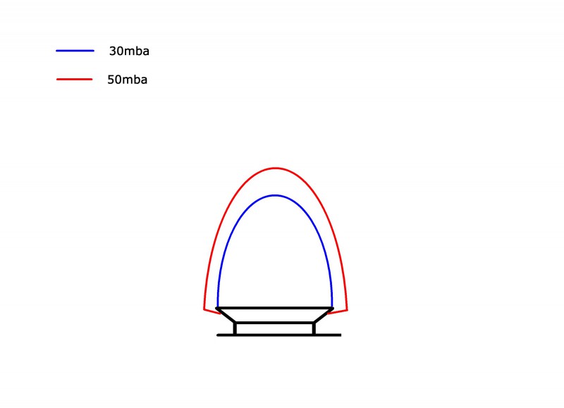

Moi! Jos hommaan mökille kaasulla toimivan keittotason saksanmaalta 50mbar niin aiheuttaako ongelmia kun meillä säätimet 30mbar. Mielestäni pitäisi toimia normaalisti? Mitä sanoo raati?

Hyppääköhän? Isompi paine, pienempi suutin...  Toimiihan ne täkäläisetkin liedet, vaikka nupista säädetään liekkiä pinemmäksi.
Teho siinä saksalaisessa voi jäädä vähäisemmäksi.

Vs: Kaasukeittotaso 50mbar
« Vastaus #11 : 2.09.2014 kello on 11:12 »
Oliskohan liekkien ero kuvan mukainen.
