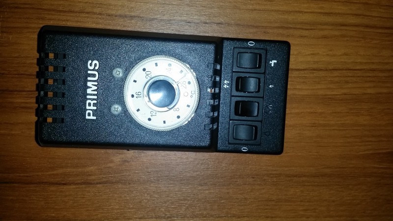

Meni lämpötila alle 15 asteen vaikka termari säädetty 22. Sisätilan säädin sellainen musta, jossakin kuvassa näinkin samanlaisen täällä palstalla.

....vielä, että ohjausyksikkö on sellaisella säätökiekolla asetettava, tipat ja salama keinukytkinet. Ei lämminvesivaraajaa, patruuna kylläkin.

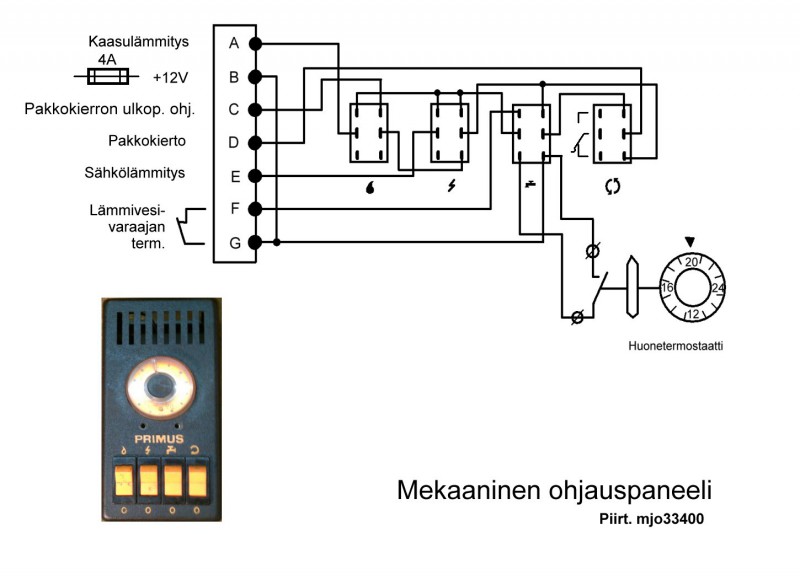

Kuvakin löytyy viestiketjusta "2450 kytkentä"

Ilmeisesti tämän näköinen paneeli.

....Tuommottinenhan se ohjausyksikkö on.

Mittaa linkin kuvan mukaan.Kuva myös ohjauspaneelin kytkennästä. http://karavaanari.org/index.php/topic,11.msg55.html#msg55

...voisitko tämmöiselle tumpelolle kertoa mittauspaikat ja pisteet, arvoineen? Pitääkö pannun kuoria alkaa purkamaan? :-\
