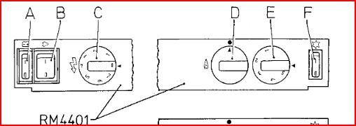

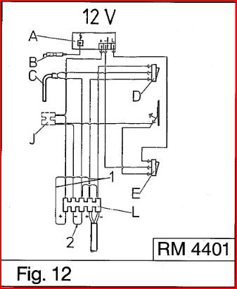

laitetaas uusi aihe onko kukaan toteuttanut kaasun loppumisen  ilmaisinta ,  kun ainakin minulle sattuu sitä "päiväkaasua" eli loppuu tietysti aamuyöstä, kaasun loppuessa jääkaapilta (mulla Elekrolux RM 4401) alkaa se pietzokatkaisimen pieni naksutus ja valo siinä vilkkua, jääkaappi yrittää uudelleen sytytystä, no eihän siihen hyvillä unenlahjoilla varustettu herää, mutta jos siihen vois jotenkin kytkeä vaikkapa valojen äänimerkkipiipparin niin että alkaa samaan tahtiin piipata kun se valo siinä katkaisimessa vilkkuu niin eiköhän siihen jo heräisi, ja voisi kömpiä kaasukaapille vaihtamaan kaasuletkun varapulloon... olisko jollakin enemmän sähköstä ymmärtävälla ratkaisua miten sen piipparin voisi kytkeä? vai onko huono idea?
toi F on se pietson katkaisin
tässä skemassa se on ymmärtääkseni E

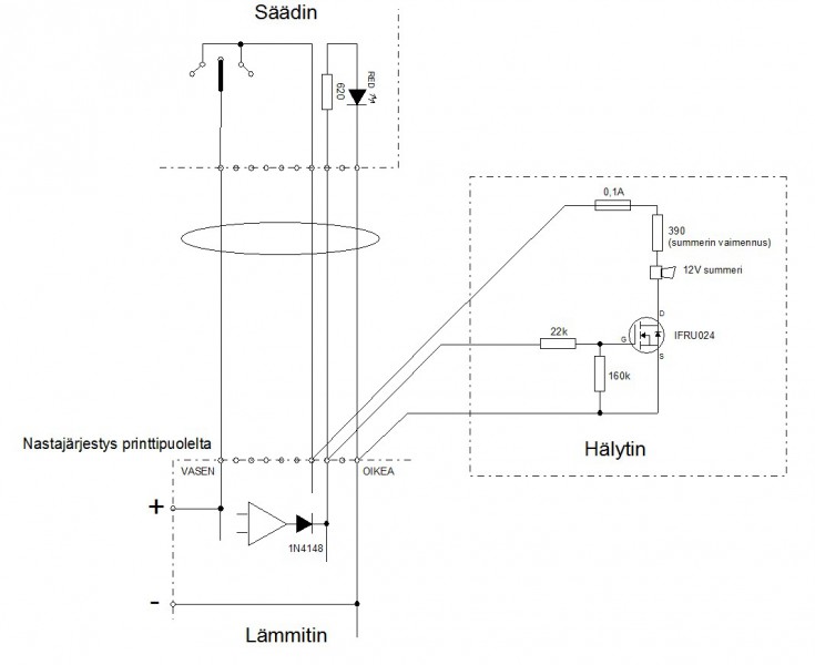

    Minä rakentelin tuollaisen, se hälyyttää kun Truman punainen häiriövalo syttyy, jokainen saa tehdä samanlaisen omalla vastuullaan.
    Se ei tosin poista kaasupullon vaihtotarvetta, mutta hälyyttää, ennekuin tulee kylmä
    Vs: kaasunloppumisen ilmaisin
    « Vastaus #12 : 30.08.2014 kello on 19:02 »
    Laita pietzo-summeri lämmityksen hälytysledin rinnalle. Jos on Primus lämmitin niin lämmitin sammuu ensin ja sitten vasta jääkaappi. mjh48 olikin nopea.
