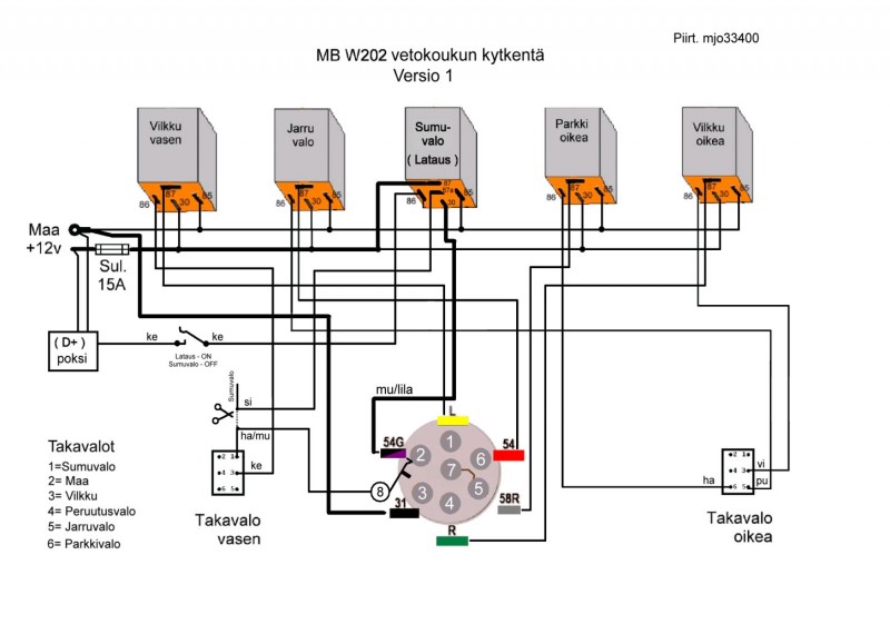

Kysyjä oli laittanut kytkimen jostain syystä. Ehdotin vain sen laittamista kuvan mukaan jos kytkimen haluaa. Kysyjän kuvassa se kytkee mittaristoon +:saa ja sitä en ymmärrä. Kytkintä ei tarvita ollenkaan.
ok, toi aloittajan kytkis ois ollu iha hyvä ilman kytkintä ja ilmeisesti katkaisua tarkoittavaa punasta rastiaa...

Pahoittelen että kytkentäkuvassani oli virhe ja aiheutti turhaa päänvaivaa.
Siis ohjasin latauksen relettä manuaalisesti kytkimellä. En käyttänyt lainkaan D+, koska se aiheuttaa merkkivalojen syttymisen mittaristossa.

Miten se on mahdollista, en oikein usko tohon. Voithan ostaa motonetista D+- poksin ja kytkeä sen auton akun "jännitteeseen" niin D+ toiminto pelaa normaalisti.

No peuhaan asian kanssa vielä. Kiitokset neuvoista. Se kytkin ohjauksessa mahdollistaa 2 nastan virrattomaksi kun sitä haluta. Esim. sumuvalolla varustetun peräkärryn vedossa.

Jos haluat sen noin tehdä niin ei siinä mitään ihmeellistä ole. Jokainen tekee niinkuin itselle tuntuu parhaalta. Thumb

Minulla on veto D+:sta releen luokse joten kokeilen vielä sitä ohjausta. Minulla on rimaliitin jossa vaihdan vain johtimen toiseen kohtaan. Kytkimen jätän käyttöön.
