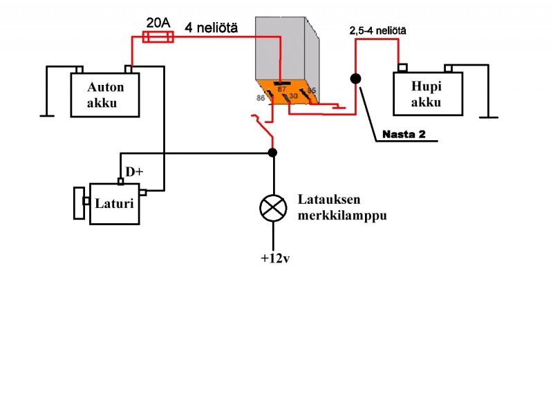

Minulla on Soliferin 6102i vm 1990. Sen kytkentäkaaviossa on 2 nastasta johdotus akulle. Vaunussa ei ole sumuvaloa.
Tein kytkennän MJO:n ohjeen mukaan ,mutta D+ ohjaus sytyttää kojelautaan ylimääräisiä valoja. Oisko akun lataus tms valo. Kun kysyin asiaa merkkikorjaamolta arveli asentaja että saattaa tarvita diodin väliin. Kysyisinkin asiantuntijoilta minkälainen diodi? Olen vaunua vetäessäni käyttänyt akulta lähtevän 6mm2 latausjohtimen ohjaukseen rakentamaani kytkimellä varustetua releohjausta jonka joudun siis manuaallisesti kytkemään latausta halutessani. Siitä haluaisin päästä.
Laita kytkentäkuva niin nähdään, mitä olet tehnyt. ;)

MJO:lle kuva ajonaikaisen latauksen väliaikaiskytkennäs tä. Tällä toimii. D+ sytyttäää ylimääräisiä valoja mittaristoon. Selvitän tuonnempana kunhan saan vaunuuni akun paikalleen vielä mitkä valot syttyy.

Vielä korjaus edelliseen kytkentäkuvaan, missä D+ johdin on kytetty releeseen eli sitä siis ei kytkennässäni ole.

Kytke se näin.

Kytke se näin.
miksi toi kytkin on kytkennässä, mitä hyötyä saavutetaan jos hupiakkuja ei ladata auton käydessä?

« Vastaus #28 : 27.10.2014 kello on 11:31 »
Kai toi D+ riittää tuohon ilman kykintä.
Kysyjä oli laittanut kytkimen jostain syystä. Ehdotin vain sen laittamista kuvan mukaan jos kytkimen haluaa. Kysyjän kuvassa se kytkee mittaristoon +:saa ja sitä en ymmärrä. Kytkintä ei tarvita ollenkaan.
