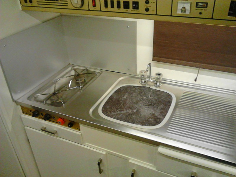

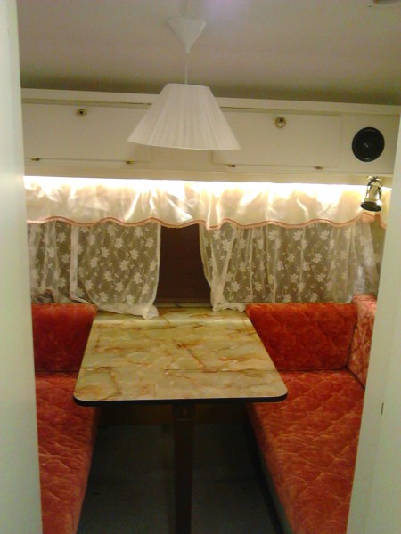

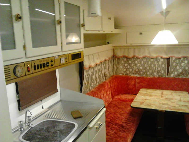

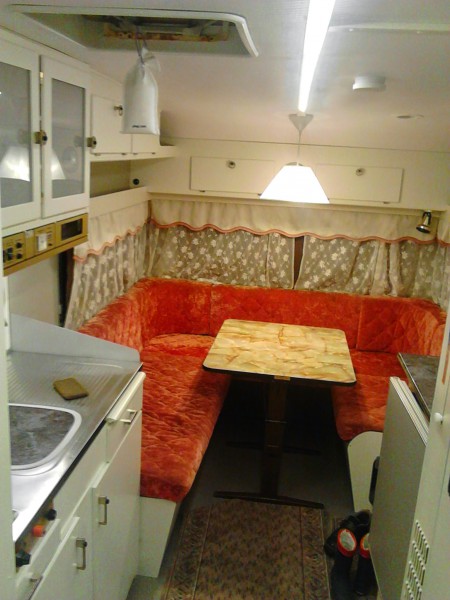

Nyt alkaa sisäpuoli olemaan valmis.. Kelit kun lämpeis niin pääsisi ulkopuolen kinppuun. Kuvia ohessa, en ole kummonen kuvaaja ja kamerakin on puhelimessa.
Etuosaa
Takapää
Radion paikalle kun keksisi järkevän peitelevyn.

    Alkaa oleen mallillaan, sisältä valmis, listat käytetty irti ja uudet massat alla. Ikkunat myös tiivistetty. Pohjan ajattelin maalata niiltä osin kun on vanhaa vaneria. Renkaat pitäs vaihtaa, vanhat avain halkeimet. Siinä se sitten olikin, katsastus ja koeponnistus ja on reissuvalmis. Radion paikalle laitoin peitelevyn.

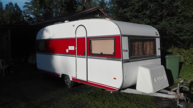

    « Vastaus #58 : 3.07.2016 kello on 22:12 »
    Nyt olisi väriä pinnassa, maalasin 1komponentti alkydimaalilla. Harmittaa alaosan raidat, tuli sahalaitaset vaikka painelin teipin piukkaan ennen maalausta.

    « Vastaus #59 : 4.07.2016 kello on 09:28 »
    Upeaa kun ovessakin on punaista kuten seinässä. Näin lienee alkuperäisessä. Liikenteessä näkee monen merkkisiä vaunuja joissa ovi on kokovalkoinen.
