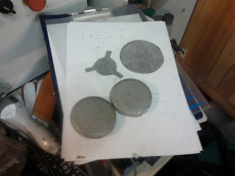

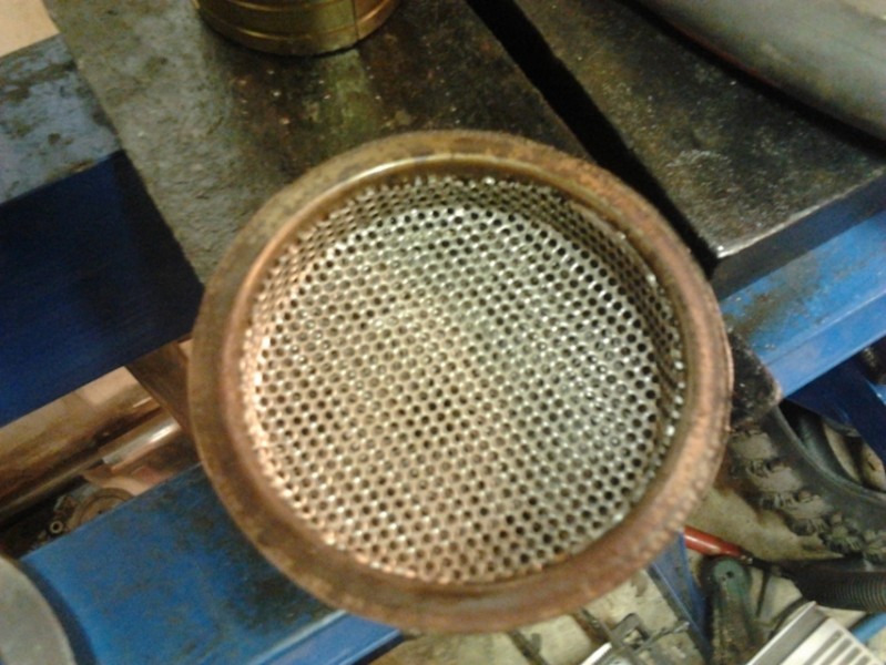

Reikä levystä leikattu ympyrät ja prässätty pannu kasattu jo sais vaikka huomenna paikalleen.
Vs: AQUAFLEX paloarina
« Vastaus #16 : 19.01.2014 kello on 08:46 »
Hyvä siitä tulee. Thumb
  • Viimeksi paikalla:23.12.2016 kello on 09:26
« Vastaus #17 : 19.01.2014 kello on 16:34 »
Pannu paikallaan ja pöhisee nätisti ja vieläkö sais ilmat pois.

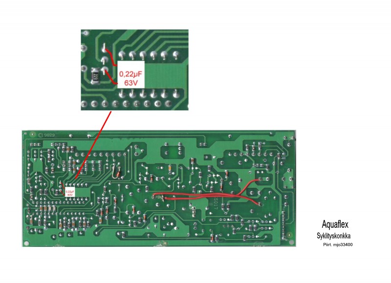

Katkooko vesitermostaatti silti pannua? Ei saisi tehdä niin ja 90 asteinen on liian iso termostaatti. Toimiiko pannun syklitys? Tarkoitan, että käy kolmosteholla 23 sekuntia ja kakkosteholla 1min, tämä toistuu niin kauan kunnes vaunun lämpötilä on lähellä valittua, jolloin käy vain 1:kös ja 2: kos teholla. Jos ei syklitä niin lisää piitilevylle 0,22µF / 63V konkka kuvan mukaisesti.

Vesi termostaattikatkoo niinkuin pitää syksitystoimii ainakin kylmänä.
1:kös ja 2:kos tehon syksilitystä en ole havainnut polttelee 3:mos ja 2:kos syklillä säädettyyn lämpöön ja sammu vesipumpun kanssa ,kunnes
käynistyy tilan jäähdyttyä uudelleen

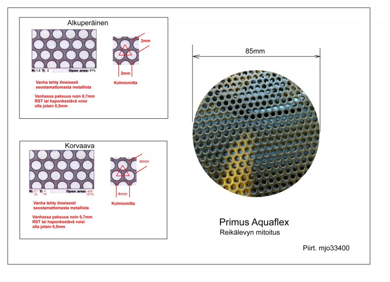

Käykö verkoksi ihan tavallinen autoradion kaiuttimen suojaritilä, kunhan on metallia? Montako noita verkkoja on tuossa palopesässä, mitkä tulee vaihtaa? Entä paljonko on noiden halkaisija, että osaa varata materiaalia tarpeeksi?
« Vastaus #27 : 18.08.2014 kello on 08:20 »
Tässä tietoa.
