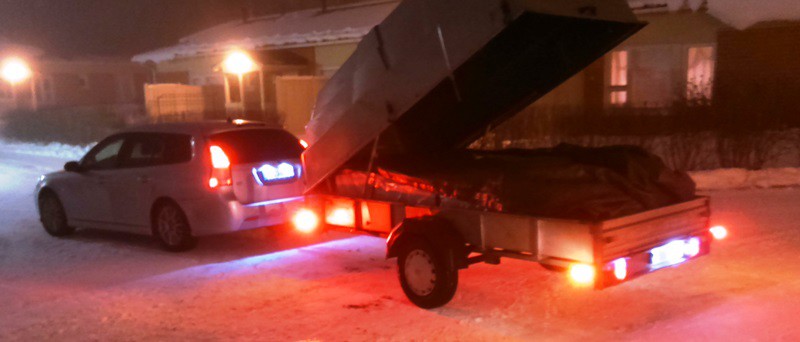

    Itse vaihdoin peräkärryssä etu-, svu- ja äärivalot tällaisiin
    ..toiselta puolelta..
    Itseasiassa edessä ei alkup. paikoillaan ole mitään "etuvaloja" kun niissä ei kuvut kestänyt kivisadetta.
    Halusin nimenomaan, että tuo takanurkka näkyisi hyvin peileistä.
    Samalla vaihdoin 13-nap pistokkeen sekä kaikki lamput ledeiksi. Sain kärryyn 2x20w polttimot peruutusvaloihin..
    Parhaiten peileistä näkyy kärryn taakse kun sammuttaa parkit  :D
    Ei vilku maadoituspuutteissa kaikki samaan tahtiin..
