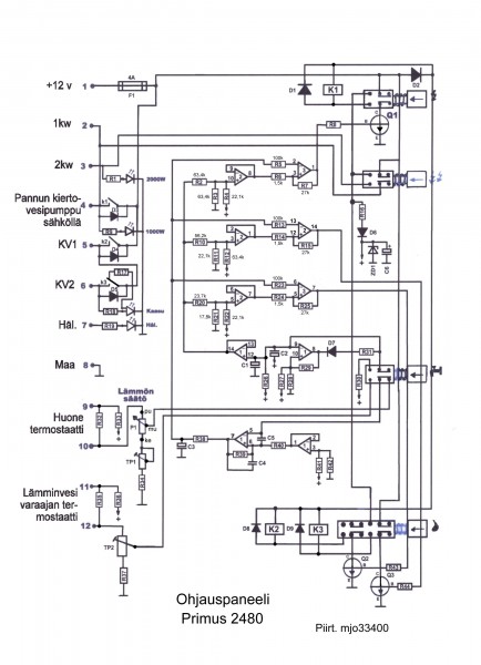

Kun se lämmitin on Primus 2480 niin sen ohjauspaneelin kytkentä on kuvan mukainen.
