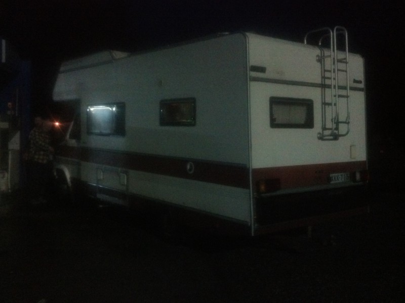

Noh, aikaa on vierähtänyt, nyt on ensimmäinen oma mökkiauto pihassa ja kotvasen nuita tulikin vertailtua. Kriteereitä valintaan oli mahdollisimman tilava, halpa, molempia miellyttävä sisustus, halpa ja mielellään vetokoukku. Niin ja tietenkin halpa, taisin sen sanoakkin.. ;D Auto oli ensisijaisesti hakusessa mutta toki vaunuakin katselin, lopulta tämä matkaaja tarttui mukaani. Katto oli vuotanut ja osin lahonnut ja muutenkin auto kaipasi läpikotaista puhdistusta. Kohtuullisen mukavaltahan tuo tuntui matkustaa vaikka renkaat täristi ja sisällä haisi tunkkaiselle koiralle. Sisämetelikään ei ollut niin kamala etteikö huutamalla olisi jotain kuullut, huulilta lukemalla vielä paremmin. ::) Teknisesti kampe tuntui toimivalta ja remonttiakin oli vastikään tehty reilusti. Ovea oli hitsattu kohtuu siististi nippuun ja helmapalatkin oli päältä vaihdettu. Pitkä alusta tuntui mukavammalta mitä lyhyessä olen istunut ja tällä pääsi jopa kotipihallekkin ilman raapimisia. Koukkukin löytyy ja jykevästi oli kiinnikkin.
Hämärä kuva hakumatkalta..

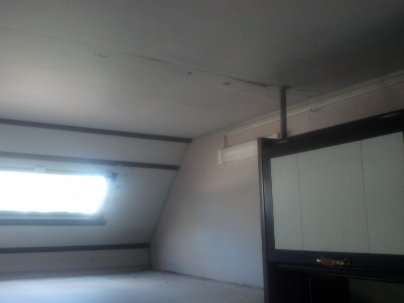

...eli eikun purkamaan, kabiini tyhjäksi ja takaa kalusteet pois että pääsee katon uusimaan. Antennin läpivienti siis kussu ympärilleen.
Kosteutta löytyy myös alemman katon puolelta, sielläkin on jossain reikä, arvelen että kattotelineen kiinnityksistä vuotanut sekä reunalistasta. Puut on vielä kovia, eli ei tuo kauhean kauan ole vuotanut. Vessan lattiamaton alla oli hyvin alkanutta lahoa ja sen purku onkin vielä kesken, takaseinän nurkissa oli myös pehmeää.
Vielä penkin takakiinnityksiin pitää peltiä vaihtaa ennenkuin pääsee lätkimään loput bitumit ja huovat lattiaan. Purin siis koko ohjaamon lattiat auki ja laitoin stp bitumia koko tulipellin ja etulattian vuoraukseksi, pehmeimpiin pelteihin tuplana. Tulipeltiin koitin laittaa mahdollisimman paljon myös 20mm ja 10mm itseliimautuvaa eristehuopaa. Oviin tuli myös bitumia sekä pehmeää eristettä vaimentamaan ääniä koska oviin tulee myös kaiuttimet. Kuskille tulee oma äänentoisto auton soittimesta, taakse erillinen dvd soitin parilla näytöllä ja omilla kaiuttimilla. Pitäähän sielläkin viihtyä. Moottorin äänet ovatkin selvästi hiljaisemmat jo nyt ilman alkuperäisiä eristeitä.
