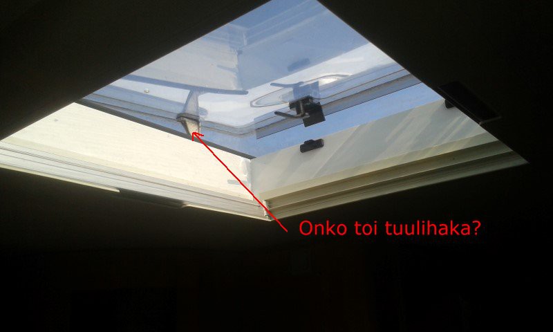

Juu ei se oo tuommonen, liitänpä kuvan, siinä se on ylimmillään, juhlakunnossa  :D

Näkyy siinä kaikenlaisia kilkkeitä olevan...  Et oo kiivenny katolle katsomaan?

Kysymys kuvassa.

Kysymys kuvassa.
Se siinä pitelee molemmin puolin, mutten sormin saa väänneltyä aukikaan.
Työnnä luukkua eteenpäin ni aukeaa (takalaita on kuvassa auki) on näet liukuluukku
Siinähän se ratkaisu tuli. Thumb

Kiitos!
Eipä tuo liukuluukku tullut mieleenkään  ::)
Sehän liuku eteenpäin kevyesti! tosin noin puoleen väliin aukosta vaan, mutta riittää hyvin.
