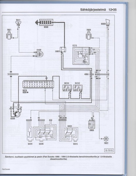

Tosa on sulle sähkökuvaa jos tuosta apua olis. 01215 numeroitu osa on pyyhkimen moottorinohjaussyde emistä. 04031 on tuulilasinpyyhkijän katkaisin. maatto on kuvassa sen torven vieressä.

Kovin on vanhalle pieni toi kuva mutta jotain siitä sai selvää. Kiitos siitä.
Otin moottorin irti, puhdistin, hioin..onkos ne nyt...liukurenkaat, öljysin "kestovoidellun" laakerin siitä vaihteesta, vaseliinia siihen mikä pyörittää kontaktikiekkoa, kasasin moottorin ja laitoin paikalleen. Nyt toimii. Vielä kun jaksais purkaa välitystangot ja nivelet esiin ja voidella ne niin loppuis viimeisetkin äänet.
