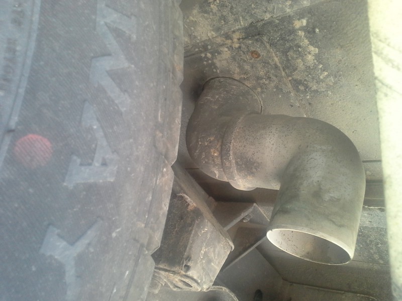

Tässä kuva ulosteputkesta.

« Vastaus #6 : 22.07.2014 kello on 14:42 »
Sen septitankin tyhjennysventtiili tihkuu?
Onko tuo 75 HT PP kulma, jos on niin kaksoismuhvi ja perään kierretulppa..
http://products.onninen.com/catalog/206751/product/185375/ABC593_FIN1.html
Löytyy ihan rautakaupoista..
Eihän tuo sitä venttiiliä korjaa, mutta haitat ehkä.
Kaverilla oli aikoinaan -90 luvun alun Laser Laika, jossa vessavedet meni harmaiden kanssa samaan septitankkiin. Siinä vuoti vastaavasti - tipotteli saaristolautalla ilkeästi. Tulppa poistoputken päähän auttoi..

« Vastaus #7 : 22.07.2014 kello on 14:44 »
Tuon kun laittaa ja laite pitää tyhjentää on parempi käyttää kumihanskoja jos korkki on täynnä.
Ja joku kaunis kerta kun unohtaa tuon ulkopuolisen tulpan ja avaakin ekana sen sisäisen, niin... No tällöin on syytä olla ehkä jo jotain muutakin varustetta kuin vain kumihanskat ja tarkkana sen ulkokorkin kanssa ettei lipsahda kädestä niiden putkesta tulevien sattumien joukkoon. Ei meinaan ole kerta eikä kaksi kun on öljypohjankin korkkia haahuiltu keruuastian pohjalta :-\

jos on tilaa niin lyhennä tuota putkea minkä pystyt niin että laitat siihen sitte ihan perus kahvasulun jatkoksi.
Laitappa linkki esittämääsi kahvasulkuun . . .
Niitä ei joka oksalla kasva . . .

Voisko olla kyseessä jokin tuon tyyppinen sulkuventtiili ?
http://www.reimo.com/fi/65180-jaetevesitankin_suljin_harmaa/
Erilaisia lisää löytyy seuraavasta linkistä:
http://www.reimo.com/fi/D-matkailuautotarvikkeet/DZ-vesijaerjestelmaet_saniteetti/DZ2-jaetevesitankin_tyhjennys/
Tuo esilletuomasi kuva ei kerro sulkuventtiilistä höytävänpölähystä . . . Olisi edes kahvan toimintaperiaate käynyt ilmi niin siitä olisi jotain voinut päätellä mutku ei sekkään . . .
Tästä jos tosiaan sais lisäinfoo.

« Vastaus #13 : 22.07.2014 kello on 21:18 »
Eiköhän noita sulkuja löytyne lvi-alan kaupasta ihan jokakokoa, jos tuon putken halkaisijan mittaat ja kaupassa kerrot millainen pitäisi saada niin varmaankin osaavat etsiä osat joilla onnistuu. Voimpi huomenna kurkata minkämerkkinen on sulku tuossa minun autossa, josko siitä olis apua. Meidän edelliseesä autossa vm1989 byrressä oli harmaanveden sulku juurikin tuollaisessa muoviputkessa auton ulkopuolella.

« Vastaus #14 : 22.07.2014 kello on 21:29 »
Kuvan mukainen palloventtiili esim. DN 50 putkelle maksaa n. 100e, riippuen vähän mistä sen ostaa :-X
Ja tuohon vielä tarvittavat pikkuhilut putkeen liittämiseksi päälle = voi olla että "joku muu" ratkaisu riittäisi tuohon pikku tiputteluun ::)
