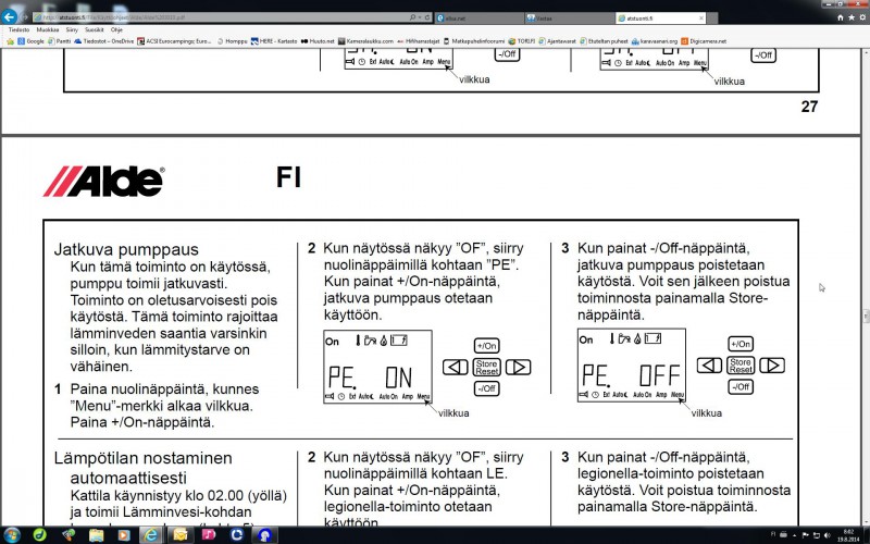

Vikakuvauksen perusteella väittäisin samaa. Itsellä on talvella juurikin tuossa asennossa ja pumppu pyörii 24/7 vaikka lämmityskään ei olisi päällä. Riittää, että alden paneelissa on sähköt päällä. (tällöin lämpötila pysyy kovillakin pakkasilla tasaisena koko ajan). Kesällä taas on automaatilla eli kiertovesipumppu pyörii vaan tarvittaessa.
ELi paneelista jatkuva kierto/ termostaattiohjattu valinnaksi CONT sijasta THERM ja pitäisi sen jälkeen pyöriä vain tarpeen mukaan.
Jos se vielä tuon valinnan jälkeen pyörii jatkuvasti vaikka pyyntilämpötila on alempi/kuin vaunun sisälämpö, on siellä aldessa joku bitti poikittain.

Meillä Alde 3010 ja asetuksista jatkuva kierto päällä. Tämä tarkoittaa sitä että neste kiertää kun lämmitys on päällä eli "ON" asennossa. Kun lämmityksen sammuttaa (OFF) niin pumppu pysähtyy vaikka panelille muutoin jää sähköt. Talvella ihana ku putket ei pauku vaan lämpenee ja viilenee rauhallisesti ja on kokoajan tasaisen lämmintä joka nurkassa :)

Sillähän se lämpö onkin tasainen kun vesi kiertää tauotta , myös pannun taukojen aikana.
Estää myös pattereiden napsumisen , nuo alumiinijäähdytysri vat voi pitää meteliä äkillisen kuumenemisen/jäähtymisen seurauksena.
http://atstuonti.fi/File/Käyttöohjeet/Alde/Alde%203010.pdf
Laitappa sormi pannun vieressä olevan pumpun päälle kun pannu on tauolla, pieni värinä kertoo sen, tai muuta paneelista pumppu 12v:lle niin vaatekaapista kuuluu hiljainen surin  pumpusta, koko aika.
Näin se on ja kuuluu olla , mitä se pumpun jatkuva käynti tarkottaisi muuten  ::)
