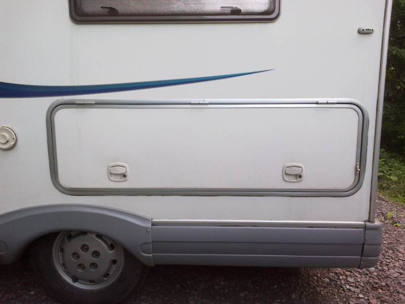

Hankin McLouis matkailuauton, jonka sivuluukkua pitäisi korjata.
Ammattiliike ehdotti uuden luukun tilaamista. Mutta ajattelin myös edullisempaa vaihtoehtoa korjata luukku itse ensi talvena, silloin kun aikaa on. Miten tuo korjaus kannattaisi tehdä? Ostaa uusi luukku ja sovitella lukot ja kahvat paikoilleen vai korjata entistä? Kuka on maahantuoja varaosille? Mistä materiaaleja?
Kuten kuvasta näkyy, luukku on päällepäin ihan kunnossa, mutta alareuna on hieman koholla verrattuna vaunun seinään.

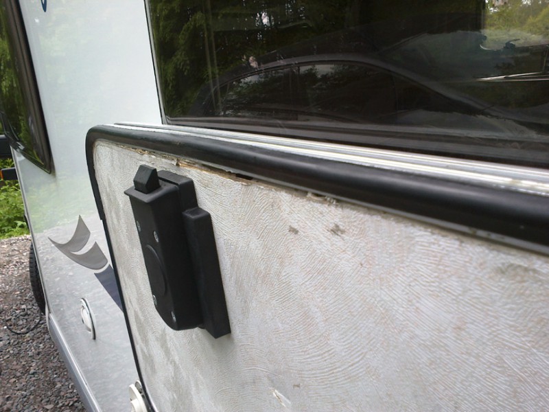

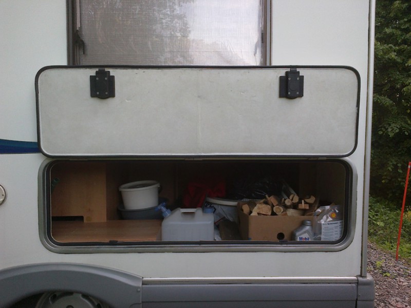

Sisäpuolelta voi nähdä että luukkua on korjattu aiemmin
Tiivistettä on osittain uusittu paksummaksi ja kosteutta on päässyt tiivistämisestä huolimatta luukun sisään lukon läheltä ja alareunasta. Tukirunko on turvonnut ja luukku on lukon kohdalla paksumpi kuin alumiinikehys. Alumiinikehys on osittain irronnut alareinasta ja korkeus kasvanut lukon kohdalta. Nyt luukun kehys hankaa hieman karmiin luukkua suljettaessa. Lukot toimivat.
Luukun keskellä on levyssä ilmeisesti sauma, ainakin saumateippi
Seuraavassa näkyy tarkemmin etummaisen lukon lähellä olevat viat.
Ensiapuna voisi olla pintalevyn poisto lukkopesän kohdalta, jolloin luukku menisi n. 4 mm syvemmälle ja tiiveys paranisi kumitiivisteen osalta. Samalla sisäseinä ja kehys teipataan yhteen roiskeveden pitävästi. Vettä ei ehkä enää pääsisi luukun rakenteisiin kesän reissailun aikana.
Sitten talvella rakenne uusitaan kokonaan. Ulkopinta jäisi ennalleen alkuperäisellä pintamateriaalilla. Ehkä tukirungon avaaminen ja kuivattaminen ja ohentaminen/työstäminen sekä kehyksen sauman massaus riittäisi?
Korjaan luukun täältä saatujen vihjeiden ja toimintaohjeiden avulla/perusteella ja nappailen kuvia korjausvaiheista. Näin saamme yhden korjausmallin lisää palstalle. Aluksi tilapäismallin ja talvella ”täydellisen”.
Mitäs arvelette suunnitelmistani?

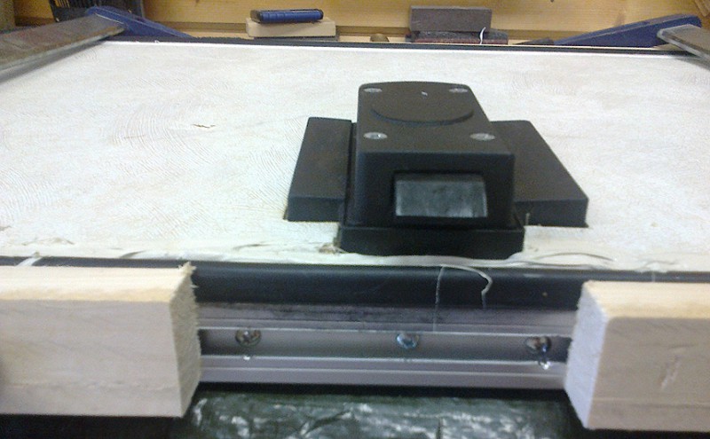

Tilapäiskorjaus

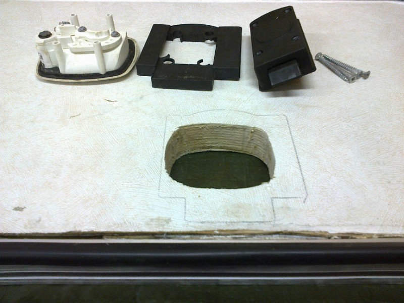

Kuvassa näkyvät luukun lukon osat irrotettuna.

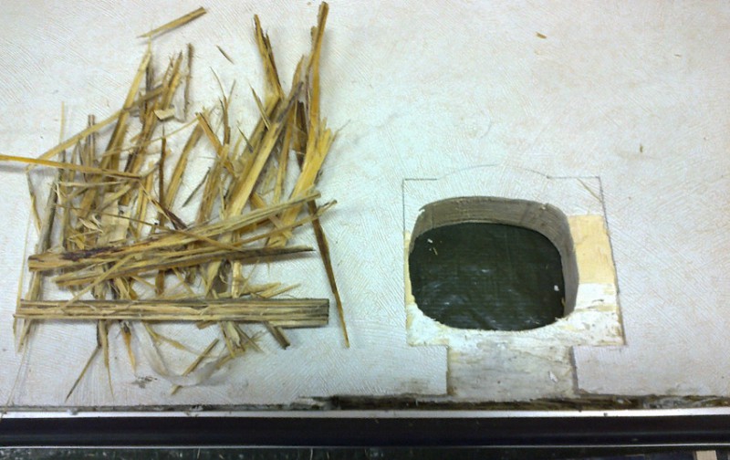

Poistaminen oli helpompaa kuin heinänteko. Ulkopinta on reilun 2 mm:n paksuinen muovilevy. Sisäpuolen pinnoitteena on paksu rypyläinen tapetti ohuen "kovalevyn" päällä..  Ulkopuolen kahvassa on kumitiiviste luukun pintaa vasten. Lukkopesän kohdalla on paksuviiluinen havupuuvaneri, joka on kastunut ja turvonnut. Kuvan alareunassa kostea puu on työntänyt alumiinikehystä ulospäin.
Seuraavassa kuvassa on luukkua jo työstetty sekä pintakuivattu auringossa ja kuumailmapuhaltimel la.
Puunsälöt on poistettu alumiinikehyksen vierestä jolloin se saadaan oikaistua (luukun korkeus).
Lukkopesän paikkaa on työstetty vain luukun alareunasta jotta lukon kieli saadaan oikealle etäisyydelle turvonneessa luukussa.
Ja nyt homma on jo kasassa ja lukko paikoillaan
Lista on puristuksissa ja ruuvattu kiinni vaneriin.
Saumat on kahtapuolta tiivistetty valkoisella butyylillä. Se venyi ja sottasi ja tarttui jopa ylähuuleen sormesta.
Upotin toistakin lukkoa muutaman millimetrin syvemmälle koska luukku oli sieltäkin hieman turvonnut. Nyt luukun pitäisi mennä tiukemmalle kiinni ja olla esteettisesti kaunis. Sen näkee huomenna.

Tuo 88k5:n ehdotus on kuin suoraan itseltäni ja vahvistustakin on jo saatu. Tuohon tapaan korjaus talvella tapahtunee. Uretaani liimaa kehyksen paikoilleen ja ylimääräisen poistokin lienee helpompaa kuin butyylin.
Lukkopesän upotus hieman kallelleen ei riittänyt ja jouduin upottamaan sitä syvemmälle. Nyt luukku menee tiiviisti kiinni. Lukon kielelle on kaksi asentoa, löysällä = leiriytymisasento ja tiukka = ajoasento.
Ja hyvä tuli tilapäiskorjaukseks i, vaikka itse sanonkin  ;D

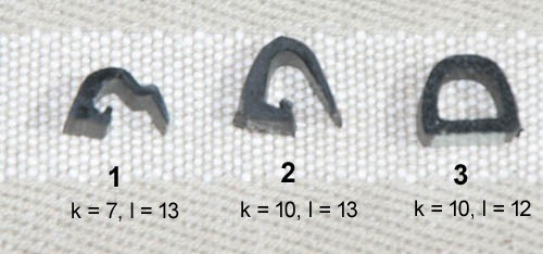

Etsinnässä on kuvan tiiviste no 1, jollaista en ole löytänyt liikkeistä enkä verkkokaupoista tilattavaksi. Kyseesä on McLouis m-auton alumiinikehyksinen tavaraluukku, jonka uraan tiivisteen kulma menee (ja pysyy).
Alkuperäinen on no 1. Sen leveys on 13 mm ja korkeus 7 mm. Ja pituutta olisi oltava >4 m. Tiiviste oli mielestäni kovettunut.
Luukun alareunaan oli laitettu 1,5 m tiivistettä no 2 (saranat ylhäällä), joka oli liian korkea ja luukku ei mennyt kiinni ilman kovaa tyrkkäystä. Ilmeisesti siitä syystä alumiinikehyksen ja luukun sauma oli rakoillut ja vesi päässyt sisään.
Tiiviste no 3 (Etran hyllystä) voisi olla käyttökelpoinen vaikka onkin liian korkea, koska se on pehmoista ja kokoonpainuvaa "solukumia". Sen voisi liimata kunnolla kiinni omansa tarraliiman sijaan.
