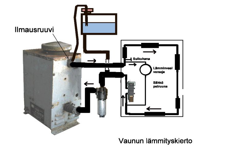

Alimmaisesta kuvasta näkee, että pumppu on väärin asennettu.

siis miten väärin,
mulla on tuon asennus kuvan mukaisesti muttei kierossa ole  mukana kuin lämpöpatterit.
kyllähä toi asennus on ihan oikeen, ainaki mun nähäkseni, aivan kuin toi sun piirtämä kuvakin
