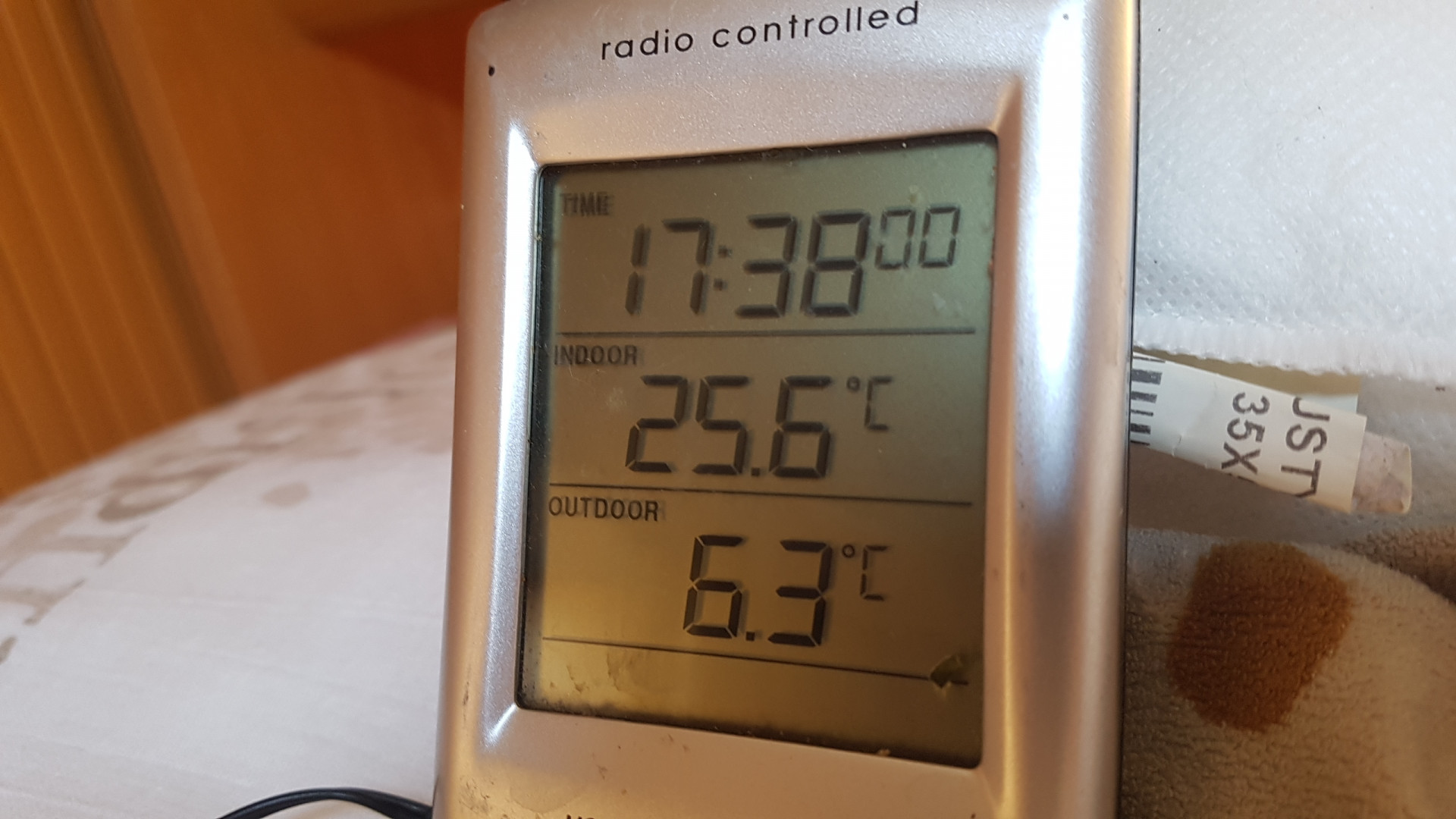

Vaunussa vajaat 26 ja ilmastointi työntää 6 astetta.
