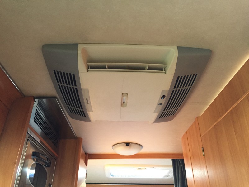

    Kyllä kantavuuden uskoisin riittävän kulkineessa, investointina tua 2ke on aivan samantekevää. Katon kestävyydestä en olisi varma ja korkeus saattaisi hankaloittaa elämää. Kertokaa nyt ihmeessä että miksi se ilmastointi pitäisi olla, nukkuminen on onnistunut aina ei ole vielä niin kuuma ollut että olisi haitannut. Eipä mulla ole koneessakaan ilmastointia päällä, vaikka sellainen on. Se on kuitenkin melkoinen lasikoppi.

    Muistaakseni tuo oli B1100S, mutta on ilm. saanut jo myytyä kun ilmo on Torilta poistunut. Ja uutena tuota tosiaan saa 1.300€ pintaan. Ja muutenkin hieman ihmetyttää tuo A/C, kun maailmalta noita tuntuu löytyvän useilta valmistajilta ja monia malleja reippaasti alle US1.000$ hintaan. Joku Keski-Euroopan reissukin ja ronttaa vaikka laitteen sieltä tullessaan kun tuo hintatasokin on hieman jotain muuta kuin täällä 8)
    Noista vaihtoehdoista jos saisi vinkkejä kun tässä on kilpavarustelu ja röystäily juurikin pahimmillaan menossa  ^-^
    Tässä olisi kokemuksia tuosta mikä meillä autossa, eli Dometic B2200
    http://karavaanari.org/index.php?topic=1640.0
    Mielestäni aika kattavasti olen kertonut miten laite niin jäähdyttää kuin myös lämmittää ja myös melusta joka herkkäuniselle on kuitenkin sellainen että on parempi sammuttaa mutta lue ensin nuo käyttökokemukseni laitteesta ja jos on kysyttävää niin toki saa kysyä.  Thumb
    Jos autossa tai vaunussa keskellä kattoa on se 40x40 kattoluukku niin valmistaja on asiakkaan puolesta siten suunnitellut siihen jo sen tulevan ilmastointilaitteen paikan joten sen suhteen ei tarvitse olla huolissaan. Korkeus ei nouse kuin 10 cm kattoluukusta joten ei liene ongelma missään olosuhteissa.
    Ei vai? Kaikilla ei hattu ole yhtä matalalla ;D
    Paljonkos jää vapaakorkeudeksi hököttimen alla?
    Nykyisinhän löytyy matalempia (45mm) "ilman ripottimia"  :D
    Ei vaan pitäis laittaa jäähdytinkennoa sisäilmakierrättime en, jos ei ole kuin painovoimainen ilmanvaihto - ulkoilma kun on lämpimämpää, kierto pysähtyy.. sama koskee kotikäytön ilppejä.. yäk :-\ Sen kyllä jo vieras kesän lopussa haistaa sisäilmasta, että kennossa on kasvustoa..
    Vs: Onko kulkimen ilmastoinnista mitään hyötyä ?
    « Vastaus #164 : 5.06.2015 kello on 09:11 »
    Tuo tuli itselläkin mieleen, mutta nykyisessä on tuossa kyömyn juuressa sisäkatto jo aikas korkealla ja siinä yksi syy miksi tuon Rellun sisätilavuuteen ihastuinkin ex. Ducato 14/Detskun jälkeen, Rellussa ei edes tälläistä 2m ukkoa ahista. Ja samallahan tuo kyömy toimii tuulen halkaisijana ilmastoinnin ulkoyksiköllekin = ulkoyksikön runko ei joudu siihen pahimpaan ilmavirtaan. Tosin en sitten tiedä mitä tuo ilm.värkki tykkäisi olla piirun verran pystyssä, etureuna takareunaa ylempänä ???
