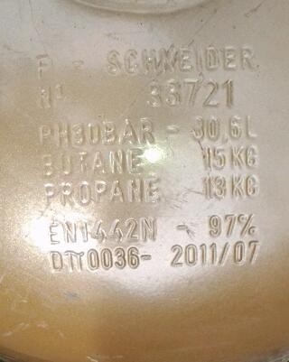

Ettei olisi butaanikaasupullo?
Butaani palaa aivan yhtä puhtaasti kuin propaani. Nestekaasu käyttöisissä autoissa käytettävä kaasu on aina butaanin ja propaanin seos suhteella 40 / 60 % vuoden ajasta riippuen. Itse myös käytän kesä-aikaan butaania, sillä sitä laitetaan pulloon 13 kg ja propaania samaan tilavuuteen 11 kg. Ja saman litra tilavuuden pullon hinta on suurin piirtein sama.
Oho sattu Ranskalainen pullon kuva, mutta asia selviää kyllä pullon tekstit lukemalla
