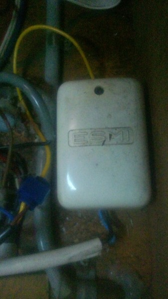

Elikkäs mikähän tuo kuvan esmin laatikko mahtaa olla ja mihin siitä lähtee johdot?
siihen syöttävä mmj on kytketty vain vaiheen puolesta jakorasialla, ja kun mittasi nollaa vasten tuota napaa niin näytti 0v mutta kun mittasi tuosta tulevan vaihejohtimen ja 230v vaiheen väliltä mittari näyttää 60v..
Asiallisia vastauksia otetaan vastaan vaikka tätä foorumia kun on lukenut niin ei täältä muita vastauksia löydykkään, vaan aina on neuvot löytynyt!
PS. kyseinen ESMI kojehan on siis solifer 50t vaunussa.

  Esmin rele tuolla kotelon sisällä lienee. Avaappa tuo kansi, ja kerro mikä sen sisällä olevan releen tyyppi on.  Se voisi auttaa ongelman tunnistamisessa.

Rele on ESMIN
A 27 000 14
NF-813
Vs: Kysymyksiä esmin boksista ja vähän muusta
« Vastaus #4 : 7.07.2014 kello on 08:13 »
Se rele on sähköpatruunan ( 8085 ) ohjausrele ja siitä menee ohut johto sähköpatruunan vesitermostaatille sekä MMJ- johto patruunan vastuksille eli rele kytkee verkkosähkön patruunalle.

Ok. Kiitos! Mitä tuo sähköpatruuna siis tekee?
Skickat från min iPad med Tapatalk
« Vastaus #6 : 7.07.2014 kello on 22:43 »
Kun olet valtakunnanverkossa kiinni ja laitat ohjauspanelista salaman tai yksi ja kaksi salamaa päälle niin lämmittää sähköllä.

Ok kiitos! Täytyy katsoa vieläkö tuo sähköpatruuna on olemassa, mistähän se löytyy? Vai seuraanko vain johtoja

Kyllä se yleensä on sen releen vieressä.

Okei.. Onkohan lie otettu pois kun siitä johdot meni vaan sokerinpaloille
