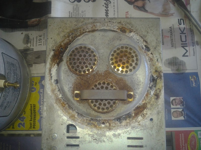

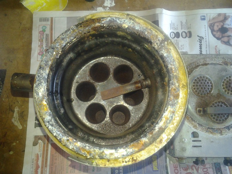

Pannun pohja oli tuon näköinen, myös jotain ruostemurakkaa oli sisällä. Putsailin sen ja laitoin kasaan ja ropina ja pauke loppu vaikka polttelin 3:lla polttimella näin kesäkelillä :) Onkohan nuo palopään verkot irrotettavissa, kokeilin vääntää jos olisivat kierteellä ja varovasti koitin myös kammeta meisselillä tuntuvat olevan tiukassa. Tulevaisuuden varalta jos joskus hiekkapuhaltais ja maalais tuon pohjan?

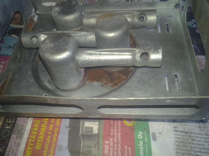

Pannun pohja on erittäin hyvässä kunnossa päältä, mutta millainen on piippujen juuret pohjan puolella? Otitko suuttimet irti puhdistusta varten?

Palotila ja pohja alapuolelta ennenn putsausta. Putket suuttimineen otin pois pohjasta en kylläkään tehnyt niille mitään paitsi puhaltelin päälypuolelta paineilmalla.

Hyväkuntoiselta näyttää. Puhdista ne suuttimet ja jos suuttimen sisäpuolella on verkko niin poista ne. Meinaatko maalata pohjan?

Ok pitää putsata myös ne suuttimet sitten kun käytän uudelleen auki pannun. Ajattelin hiekkapuhaltaa ja maalata kuumankestomaalilla tuon pohjalevyn. 600 astetta merkinnällä on pari puolikasta kilikali pulloa jäänyt tilley lamppujen remontista ne joutaa suhauttaa pois.
