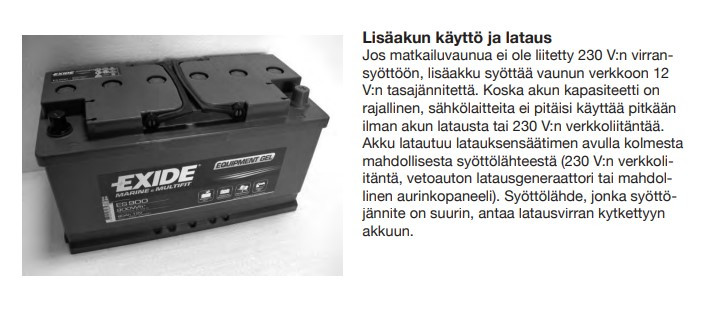

Ei liene kuitenkaan syytä aloittaa uutta aihetta. Tai haulla en löytänyt kuin tämän ketjun, joten pysyisi asia samassa ketjussa...
Olen tähän asti rakentanut aina aurinko sähköt siten, etten ole välittänyt auton tai vaunun omista sähköistä. Eli vain lisännyt tarvittavan määrän paneelia kattoon ja laittanut sopivan lataussäätimen syöttämään akkua, johon sitten tarpeen mukaan omaa valvontaa myös.
Nyt olisin hankkimassa 2013 mallin Hobbyä nk omavaraisuus paketilla, imeisesti tuo siis mahdollistaisi paneelin kytkemisen suoraan vaunun omaan säätimeen. Kuten ylläkin on todettu. Lieköhän tuommoiseen mitään järki syytä. Suunnitelmissa olisi, jotta tökkäisin ylimääräiseksi jääneen 85Wp paneelin tuohon ja loput 3kpl 140Wp paneelia sitten oman säätimen kautta akkuun. Mulla ilmanviilennys ratkaisu joka toimii 12V ja imee ~4 - 500W käydessään... Ja edellisissä vehkeissä kompura jääkaappi ollut, niin tuntuu taas ettei sähkö riitä jollei paneelia ole riittävästi... Kun pitää aina olla energian suhteen omavarainen...
Olen asiaa kysynyt Saksasta mutta vastasivat olevansa lomilla ja palaavansa asiaan myöhemmin.
No, jos tietoa ei vielä ole, laitan tänne ehkä lisää jos sitä saan. Toki kiinnostaisi jos jollakulla on kuvia tai ohjekirjaa jäljellä noihin pömpeleihin tuolla vaatekaapissa. =)

Jos vilaaset aiempia viestejä, saatat huomata, että joissain lataussäätimissä on ns. "solar" inputti.
Tosin jos kerran solar input on 2A tasoinen... ei sillä oikein mitään tee.
Nimitätkö nyt waunun laturia 'säätimeksi'?
  • Viimeksi paikalla: 9.10.2023 kello on 15:31
Vs: Akkujen lataus aurinkopaneelilla
« Vastaus #68 : 16.08.2022 kello on 20:50 »
En, vaan ohjekirjanen. Se kutsuu laitosta lataussäätimeksi.  :-*
Edit:
Anteeksi, kirjoitin väärin. Ohjekirjanen sanoo sitä latauksensäätimeksi .
Ohjekirjaseen ei ole kirjoitettu muista latauksensäätimistä jotka liittyisivät aurinkopaneeleihin.

Ohjekirja on kyllä puutteellinen....si inä on varmaan ajateltu että ammattimies kytkee aurinkokennot.
Aurinkokennon voi kyllä liittää auton sähkökeskukseen/laturiin mutta välissä ehdottomasti pitää olla se aurinkokennon lataussäädin.

Juu, olen näitä rakennellut reilun 12 vuotta. Sähköistänyt koko omakotitalonikin siten, että aurinko ja mahdollinen tuuli hyödynnetään ja käytetään ennen ostosähkön käyttöä. Mahdollinen ylituotanto mahdollisuuksien mukaan otetaan talteen 48kWh akkuun. Invertteri laturit on kolmivaiheisesti kytketty ja ohjaus tapahtuu Crestron logiikalla. Eikä kukaan muu ole apuna ollut.
Aloitin joksus 130W paneelin ja 20A PWM säätimen kanssa. Myöhemmin rakentelin töistä jääneistä APC upseista siniaaltoinverttere itä lisäämällä fettejä ja konffaamalla ne uudelleen. Olivat vain aika huonoja hyötysuhteeltaan. Toisaalta niitä pystyi laittamaan rinnan, kun tahdisti jännitteet, joten tehoakin sai mukavasti ulos. Siihen aikaan käytössä oli 6kpl 195W paneeleita katolla ja olikohan nykyisen EP-Everin säätimet. Heidän 60A säädin kiehutti akut piloille, kun se ei koskaan lakannut lataamasta...
Mutta silloin kun autoon laitoin ensi kertaa paneeleita, ei kovin edullista säädintä, joka oli ns. tarkoitettu järjestelmään ollut. Toki jos olisin saanut tietooni mitä sinne keskukseen voisin tuupata, olisin saattanut käyttää random säädintä. Toisaalta ratkaisuni toimi moitteetta vuosikausia, tai ainakin ne viitisen vuotta mitä auto meillä oli. =)
Edit:
Niin ja minulla on siis olemassa 30A MPPT ja 45A MPPT säätimet sekä 6kpl 140Wp, yksi 85Wp ja yksi 130Wp paneelit. Joten hankintoja ei tarvitse tehdä.
Laittanen tuon 30A säätimen ja 3kpl 140Wp paneeleita vaunuun, jos se meille tulee. Mutta ajattelin kun ohjekirja sanoo näytetyllä tavalla, jotta voisin laittaa sen 85Wp paneelin myös järjestelmään. Tokikaan se ei ole tarpeen aikä varsinkaan sen tuoma lisäpaino.
Nykyisessä vaunussa on juurikin tuo 140Wp ja 30A säädin jo käytössä, eikä leirintä alueilla ole tarvinnut sähköä ottaa. Huolimatta siitä, että vaunussa on tavallinen 230V jenkkikaappi 1000W invertterillä.
Aamulla akuista on kulunut n. 20 - 30Ah ja päivän aikaan tuo täyttyy takaisin, jos nyt ei aivan pimeää ole. Mitään ei ole tarvinnut säästellä.
