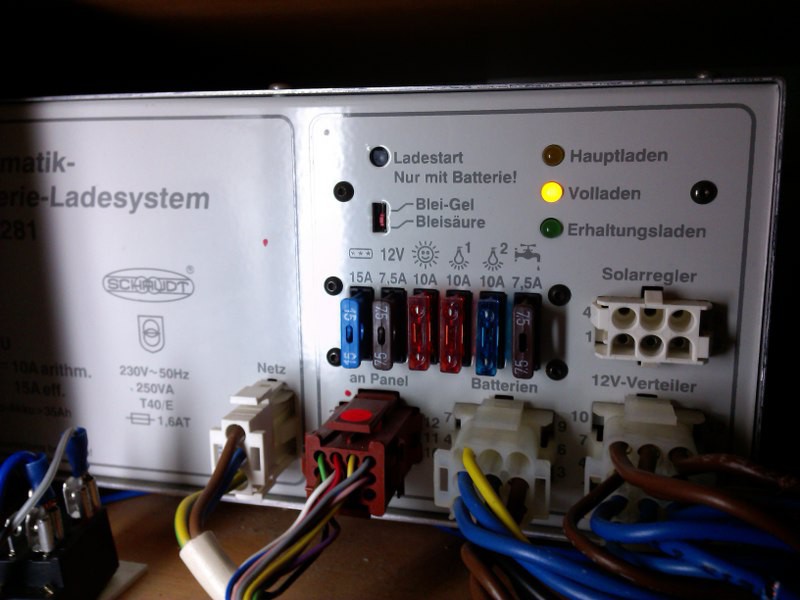

    « Vastaus #9 : 23.06.2014 kello on 13:52 »
    Minulla oli laturissa varaus aurinkopaneelille, ei ole ebl laturi vaan joku muu.
    Teetätin homman sähkömiehellä.
    Tosin johdot pujottelin valmiiksi ja siihen säätimen jopa ruuvailin piuhat kiinni :)
    Tän kuvan pitäisi auttaa, nastat 2 ja 8
    Ahaa ! Elikkä nastat löytynee varmaankin laturin takaa ? Kiitos tästä kuvasta  Thumb

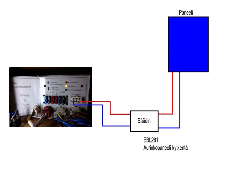

    Itse tein keväällä kytkennän EBL225 -malliin. Ostin Ebaystä Schaudtin oman lautaussäätimen LR1218, tuli mukana kaikki tarvittavat piuhat. Jos säätimen kytee "oikein" niin se lataa ensiksi käynnistysakkuja ja vasta kun ne on täys niin hupiakkuja. Itse kytkin väärin eli hupiakut latautuu ensiksi  :D
    juu kyllä johdot tulisi sen LR1218 mukana ... mutta kun tarvitsisin vain johdon (lähinnä liittimen), kun mulla on jo olemassa toisen merkkinen säädin jota meinasin käyttää...(mjo:n  ohjeen mukaisesti) kuva
    joten kysymys kuluu saakohan noita uros liittimiä jostakin millä kytkeä säädin tohon EBL:n Solarregler liittimeen?
    • Viimeksi paikalla:24.10.2020 kello on 05:45
    Vs: Akkujen lataus aurinkopaneelilla
    « Vastaus #14 : 23.06.2014 kello on 17:59 »
    Löytyisi tuollainen liitin ylimääräisenä. Kuvan perusteella voisi sopia.
