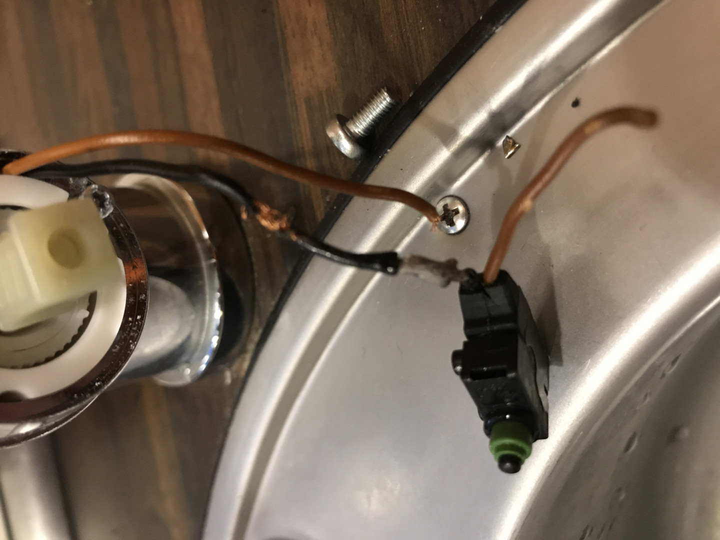

Johto poikki hanan sisältä...
No onneksi ei ollut iso vika Thumb
Vs: Keittiön hana oikuttelee
« Vastaus #31 : 16.07.2014 kello on 19:10 »
Eli Mjo:n havainnot oikeat, mutta syy melko epätodennäköinen. Vaan johan ihmettelit, kun kytkin kuulosti terveeltä. Taisin osata sen tinata, jospa kestäisikin. Tinaa ei ainakaan ole liian vähän.
Huolimattoman kokoonpanon syytä, johto jäänyt turhaan mutkalle.

Epäilen kuitenkin näkemättä/tietämättä millainen hana on, ( silmissäni näen vipuset eli yksiotehanan ) niin vika löytyy sähköjohdon liitoksesta mikrokytkimellä, johto on harvasäikeistä joten säikeet katkeavat useiden auki/kiinni liikkeiden aiheuttamasta edestakas väännöistä, tällainen "kohtalo" oli minun keittiön hanan kanssa . . .
Tuossa edellä aiempaa kertomustani, vika lienee samantyyppinen ?  Vai kuhunka ?
« Vastaus #35 : 17.07.2014 kello on 00:05 »
Vika oli juuri tuo, joskin oli poikki useamman sentin päässä kytkimestä. Liitoksen tein kyllä heti kytkimen perään, kun se ei olisi kauemmas sopinut. Oli mennyt viestistäsi tuo osa ohi.
Epäilen, että ei saata kestää korjaus kovin kauaa. Johdoilla ei ole liikkumatilaa siellä juurikaan.
Vaan taaspa on kulkine tutumpi, ei ihan vähäarvoinen asia sekään.

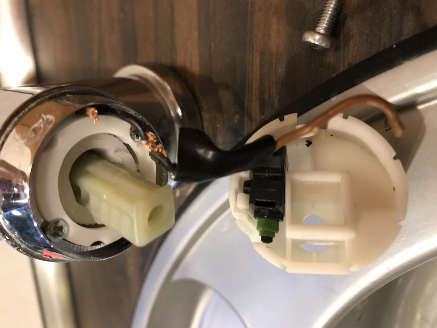

« Vastaus #38 : 28.05.2019 kello on 21:35 »
Kertomus yläpuolella...
Kesti melkein 5 vuotta. Nyt stana napsahti poikki, vesijärjestelmän desinfiointipuuhiss a. Onneksi olin tänne selvittänyt, mitä tein. Enpä olisi muistanut enää. Toivottavasti johtoa riittää, että saan korjattua.

Hankalampi homma. Amatööreille. Vaan tehdään.
« Vastaus #40 : 28.05.2019 kello on 22:44 »
Onneksi johtoa sai vedettyä ulos. Viiden vuoden takainen tinaus ehjä!
Eihän tuossa muuta kuin huomisista juhlista pois vähän aikaisemmalla bussilla ja tinailemaan!

Meinasikko kuitenki vaihtaa uusiin nuo hanan sisäiset johdot? Vanhat eivät taida olla oikein toimivia siellä - saati, jos niitä tinailee, niin kangistuvat entisestään..
En edelleenkään ole vakuuttunut mikrokytkin ideologiasta kun painevesi painekytkimin on jo keksitty - tuota vikaa ei tämä tokaisu korjaa, sanoinpahan vain  ;D

Aikaa ei ole nyt kuin tinata. Kattelen viiden vuoden päästä, kun taas laukeaa. Tai ehkä vähän aiemmin. :)
Olihan noista johdoista yllä puhetta. Niin innokas en ole turailemaan, että muuttaisin koko systeemin, kun nykyiselläkin pärjää. Kylppärissä ei ole hanassa ollut ongelmia, vaikka sitä on käytetty enemmän.

Kahdesti piti tinata. Ei onnistu kuin mikrokytkimen juuresta.
Totta tosiaan on, että parempaa johtoa on oltava. Tuo on jäykkää, eriste kovettunut.
Kannattaa valokuvata aina, kun purkaa oudon laitteen tai rakenteen. Ei tarvi arpoa, miten kasataan.
