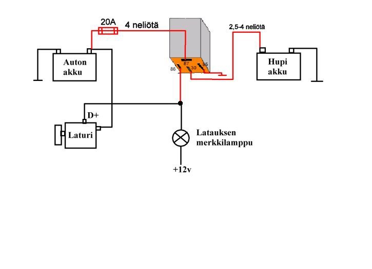

Laitoin vaunuun 13-napaisen pistokkeen ja nyt tuossa akun lataus nastassa on jännite kokoajan. Miten tuon jännitteen saisi pois silloin kun vaunu ei ole kiinni. Löysin tuolta vanhemmista keskusteluista tuollaisen MJO:n tekemän kytkentäkuvan olisiko tuo mahdollisesti toimiva ratkaisu? Tuota jatkuvaa 12V nastasta 9 ajattelin ohjaus jännitteeksi.

Eikös tuo pinni 12 ole varattu juuri tälläisen signalointiin = useimmissa johtosarjoissa se on irti. Mutta siis kärryn päässä kytkee tuon vaikka maihin ja käyttää auton päässä sitä ohjausreleen maana => kärry kun on perässä, rele vetää ja kytkee latausvirran pistokkeelle Thumb
Tuo on hyvä ratkaisu, itsellän autossa toteutettu valmistajan toimesta jo vastaavasti.
Aatteles jos joku tuon virityskärryn kytkee johonkin toiseen autoon  :'(

"Laitoin vaunuun 13-napaisen pistokkeen "
Olikos nyt ongelmana saada virta poikki auton pistorasialta vai vaunun pistokkeesta?
Jos käytät lataukseen vain nastaa 10, voit laittaa releen vaunun puolelle juurikin kuvailemallasi tavalla. Kytket releen ohjauksen vaunun puolella nastojen 9 ja 13 väliin. tuo D+ ei tässätapauksessa kuulu mukaan.
Oletus, jos autossa annetaan jatkuvaavirtaa nastaan 9, on myös nastan 13 maa käytössä.
Syy miksi olen tätä tekemässä on 12v vaununpistokkeen navassa 10 kokoajan (kytketty suoraan akun +napaan)
Näin minä sen ymmärsinkin,  muut  alako höpöttää autosta.
Helpoiten siis saat katkaisun,  kun laitat sulkevat releet akulle menevään piuhaan ja sille ohjauksen jatkuvasta virrasta. Auto hoitanee sen ettei latausvirtaa tule kuin auton käydessä.
