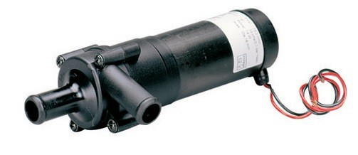

Kuvan mukainen 12 V kiertovesipumppu meni jumiin, kun lämmitys oli päällä.
Voiko pumpun moottorin akseleita voidella tai mikä vika pumpussa mahtaa olla, en ole vielä irrottanut pumppua?

Näyttäs olevan suoravetoinen,irroita se pumppuosa,niin voi tutkia,onko moottori vai pumppu jumissa !

Samanlaisia pumppuja on sekä suoravetoisina, että magneettivetoisina.

  Kokeile siitä päädyssä olevasta letkun littimestä jollakin meisselillä,pyöriikö siivet vapaasti !

Avasin pumpun ja se on magneettivetoinen.
Voiko noita moottorin akseleita mitenkään voidella, kun näyttää niin umpinaiselta?

   Tuntuuko se moottorin akseli mite jäykältä !

Ei tunnu jäykältä, vaan mukavasti "nytkähtelee", kun pyörittää.
Mistähän sitä vikaa etsisi seuraavaksi, kun pannu toimii muuten normaalisti, mutta nesteet ei kiertänyt?
Pitää varmaan tarkistaa pumpulle tulevat johtojen liittimet....

   Kokeile sitä moottoria,laita jostakin virrat niihin johtoihin !

Moottori toimii, mutta miksi se ei pyörinyt, kun oli paikoillaan on vika vielä paikallistamatta.
Pannu siis toimi muuten normaalisti, mutta nesteet ei kiertänyt.

Nyt sulla on vika muualla,todennäköisti poksissa ! MJO33400 tietää tästä enemmän !

Primus 2450 lämmitin, mutta pumpusta en osaa sanoa, onko alun perin ollut Primuksessa, kun olen ostanut molemmat käytettynä, kylläkin samalta omistajalta ja samalla kertaa.
Laitoin pumpun paikoilleen ja kas kummaa, kaikki toimii normaalisti. Thumb Olisiko ollut jokin kosketushäiriö johdoissa.
Kiitos kaikille keskusteluun osallistuneille.

Ei ole alkuperäinen pumppu. Onko pannun kyljessä ruuviliitinrima jossa kaksi diodia ja pumppu kytketty siihen?
