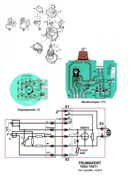

Trumavent ainakin lukee säätimessä tiedä sit?
Vs: truma puhallin lähtee heti
« Vastaus #4 : 16.06.2014 kello on 18:52 »
Tästä ilmeisesti apua mittauksiin. Aloittaisin mittaukset liittimestä eli tarkista, ettei ole oikosulkua tai jotain muuta häikkää.

Kiitokset! Pitä tutustua tuohon,on jotain mistä lähteä. Eipä tuosta kylläkään ole ihmeemmin haittaakaan mut ettei hajoais enempää.
