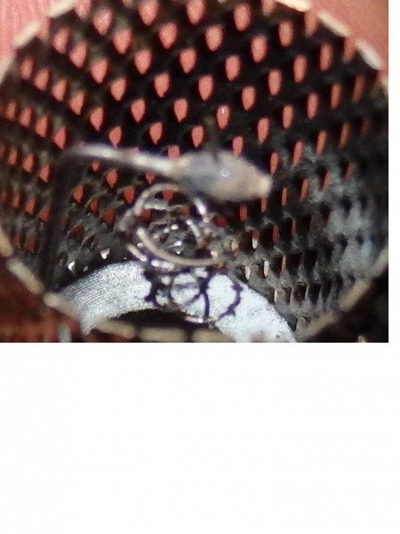

Primus 2470 ei syty tulille ja tänään kävin vaunulla ja otin mukaani yleismittarin ja seuraavat mittaukset osasin tehdä:
- Irroitin johdon hehkun päästä ja mittasin siitä jännitteen samalla kun vaimo laitto Primuksen ohjaustaulusta päälle. Tulos 12,7 V. Akun jännite ohjaintaulun mukaan on hieman alle 14V.
- Laitoin johdon takaisin kiinni hehkuun ja tästä jännite käynnistäessä 2,2V. Oliko tämä nyt sitten liian pieni jännite?
Ohessa kuva hehkusta, puhtaalta näyttää, mutta kierre on jotenkin aika sykkyrä. Onko normaali?
Huomasin myös sellaisen, että aluksi mittasin jännitettä hehkulta siten, että sähkölämmitys oli päällä. Silloin en saanut hehkulta pitään järkeviä lukemia, jotakin katkovaa vähän yli 1V.

Hehku on sökö.

Pistä kipinäsytytys niin ei tarvitse tuota pirun kallista hehkua uusia vähän väliä ;)
Eli tämä: http://karavaanari.org/index.php?topic=732.0 Jos noita vielä saa?
Tuo systeemi asennettiin jo v.2009 Primus 2470 pannuun, ja ei ole kertaakaan poksahtanut tulille (n.0,5sek napin painalluksesta tuhahtaa pannu tulille).

Tutun näköinen hehku  Thumbd
Kipinää vaan tilalle, ja toimii  Thumb
Itse kyllästyi noihin jatkuviin punavalon välkähdyksiin ja laitoin
kipinän mjo:lta. Lähtee just silloin kun käsketään päälle.
