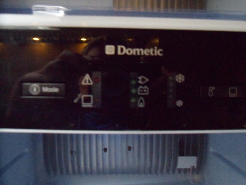

Taisikin tulla tämä asia selväksi jo tässä ketjun aikana, samaa olen kanssa miettinyt. Tai vähän aavistelinkin, että parempi olla kytkemättä samaan aikaan, mutta samaan aikaa ihmettelin, miksi ihmeessä kaikille pitää olla oma kytkin, niin että se ylipäätänsä on mahdollista!? :D Eikö voisi olla vaan neliasentoinen nipsukka, OFF, 12V, 230V ja Kaasu...
Multa löytyy semmonen kaappi ;)

Meilläkin on neliasentoinen kiertokytkin,  jossa Off, 230, 12 ja kaasu ;)
Ja meitillä nappi, josta pitää painella.  Ei kulu kaasua, kun ajossa pitää 12V:lla ja jos pysähtyy hetkeks, kaappi pysyy kyllä kylmänä, mitä nyt vilkuttaa ja yrittää hokea, että ei tuu sähvöö...  Kunhan saan lisää akkuja, teen ohituksen ja pidän kokoajan sähköllä.
