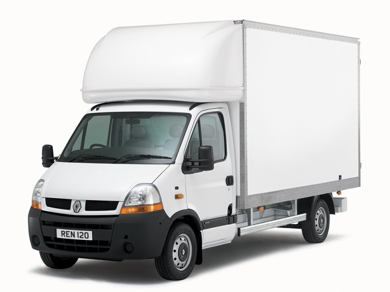

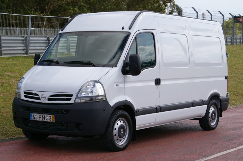

Itse tilasin moposportista  Thumb
Master keltaisilla vilkuilla:
Nissan kirkkailla vilkuilla:
Kuvat eivät ole minun vehkeestä, mutta periaatteen näkee. Itseäni on ärsyttänyt suunnattomasti nuo keltaiset/oranssit muovimöllykät niin kauan kun tajusin että tupa-autot on kirkkailla.

jos ois itellä tommonen hieno auto ni saattas vaihtaa kans.. Thumb
ainii mulla onki kirkkaat :-\
