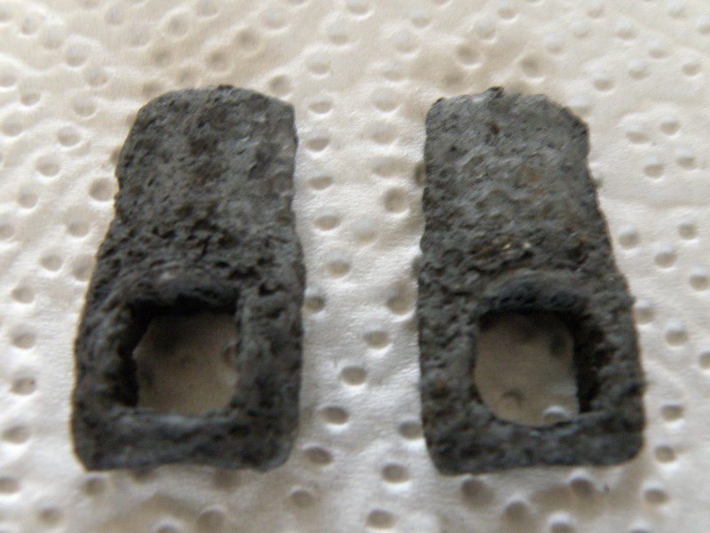

    Minulla oli pari umpeenruostunutta lukkoa jotka laitoin vahvaan sitruunahappoliuoks een. Teräsosat puhdistuiva uudenveroisiksi mutta nuo lukon kielet lakkasivat melkein olemasta. tuota kielien materiaalia en vielä ole tutkinut että mitä ainetta ne on, mutta epäilisin niiden olevan joko pronssia tai messinkiä. Täytynee jossakin vaiheessa viedä viilapenkkiin ja tarkistaa. Tuo liuos värjääntyi sellaiseksi tumman sinivihreäksi parin vuorokauden liuotuksessa. Liuokseen laitettaessa nuo kielet olivat ihan hyvässä kunnossa, olisi pitänyt tajuta irrottaa ne ennen liotusta. Eli... reilua huuhtelua ja huljutusta kunnes vesi on kirkasta.

    Tutkin tuon sitruunahapon syövyttämän lukonkielen ja se ei ollut pronssia eikä messinkiä vaan jotain kirkasta melko pehmeää metallivalua. ja senhän tuo sitruunahappo söi melko pahasti. Mitenkähän tuo vaikuttaa alumiiniin tai sen seoksiin? Jokainen on varmaan joskus elämässään törmännyt pesemättä jäneeseen alumiinikattilaan. Syöpyy lyhyessä ajassa melko pahasti. Haponkestävä metalli taas ei kestä suoloja vaikka luonnontuoteita ovatkin.
