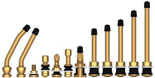

Tarkistappa samalla saippuavesiseoksell a tapin juuri, vuotaako ? Ja samoin itse neulakin sieltä hatun alta.
Ei ole harvinaista että neula vuotaa, jos on tarkistettu ilmanpaineet renkaista, lisätty ilmaa, mennyt liikaa, laskettu mittarin poistonapilla liiat pois. Tuon poiston jälkeen voi neula jäädä vuotamaan, ei mitenkään harvinaista . . . .
Onko metalliset venttiilitapit ?
Vai vahvistetut "kumirakenteiset" tapit ?
Vai tavalliaset venttiilitapit ?  Tavallisille tapeille EI suositella enää niin korkeita paineita mitä caravan kamppeissa käytetään yleensä . . .
Ylin on 125 psi:tä kestävä eli 8.6 baaria . . .
Keskimmäinen on "tavallinen" jota ei suositella enää yli "muistaakseni" yli 3.5 baarin paineenkäyttöön, voin muistaa väärinkin . . .
Alin on tarkoitettu sitten "mihin vaan", kestää . . .
Kuvat on tuolta kuuklesta . . .
