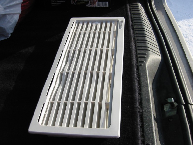

     Ka,ite laitoin puhaltimen kytkimineen/tulppineen jääkaapin/vaunun väliseinään,ei jääkaapin takia vaan ottaakseni jääkaapin "hukkalämmöt" käyttöön sisätiloissa.Lisänä laitoin "pakokaasuohjaimen" jääkaapin lämmönvaihtotilaan,alumiininen,ettei ns pakokaasut,(joita ei muuten kaasujääkaapista pitäisi tulla).
    Oheinen kuva muistaakseni maalis/huhtikuussa,jolloin ylimmäinen ilmanvaihtoritiä sai uuden muotoilun jääkaappilämmön myötä.
    Vs: Tarvitaanko jääkaapin taakse tuulettimia?
    « Vastaus #39 : 9.05.2014 kello on 20:26 »
    Se on kätsä homma jos on mahdollista ottaa kaapin takaa lämmöt mökkiin, kun on tarvis. Jos se on kunnolla tehty se vaatii kolme reikää. Ei ole viksua ottaa korvausilmaa vaunun sisältä kaapin taakse.
    « Vastaus #44 : 9.05.2014 kello on 21:56 »
     No siinähän se onkin se "kätsä" tulee lämpimät "mökkiin" ja jos on liijan kuuma alkuperäinen "porattu" tulppa takaisin ja tuuletin kiinni.
