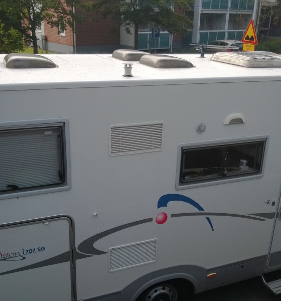

Vanhassa autossa oli tiskipöydän alla oleva jääkaappi, ei pärjännyt ilman puhaltimia
Nykyisessä laitteessa taas riittää potku hienosti, säädin voi olla puolillaan suomen kesässä ja kylmää olutta saa  :)
Tuollaisen tiskin alla olevan jääkaappin ilmankierto on aika onneton joten puhaltimet pelastaa.

Hyvin on saman kaltainen jääkaapin tuuletus kuin cossulla.
Ja tapana on ollut pitää oluet ja virvoitusjuomat takatallin puolella kylmälaukussa.
Ja seurana siellä on aina kahdenlitran vesipullo jäässä.
Ja kahden pullon systeemillä on menty eli aamuisin pakkas-osan puolelta jäätynyt pullo kylmälayukkuun ja sulanut pakkaseen. Esimerkiksi viimme kesänä pyreneillä oli 30 astetta varjossa markiisin alla ja muuta varjo ei lähelläkään, niin yön aika oli aina pullo mennyt jäähän ja oluet pysyi kylmänä.
Olisko niin että nämä pikkukaapit jotka ovat pöydän alla ovat herkempiä lämmölle kun niissä näkyy olevan nuo tuuletusritilät aika pieniä. Ja toinen vaikuttava on varmaan se kuinka paljon kaapin yläpuolella on tuo ylempi ritilä.
Omassa vekottimessa sen yläritilän alalaita on kaapin pakaste osan ylä-osaa ylempänä. Ja kaappi on dometic erillisellä pakastin-osalla, säädön näyttö digi, ehkä 140 l noin

Varmaankin jääkaapin tekniikka selviää helpommalla ja energiaa säästyy kun vapaan kierron lisänä on tuuletin. Kustannus on pieni sillä puuhaan käy edullisetkin tietokonekäyttöön tehdyt puhaltimet. Niiden etuna on lisäksi toiminta 12v, melu ja tehonkulutus on vähäinen. Lisäksi niiden tbf on sitä luokkaa että ainakin jääkaappi on ennen niitä manan majoilla. Ken viitsii se säästää. Itse laittaisin ne imemään ilmaa ulos kuin sitä sisään puhkumaan. Normiasennuksessa esimerkiksi ylemmän ritilän taa.
