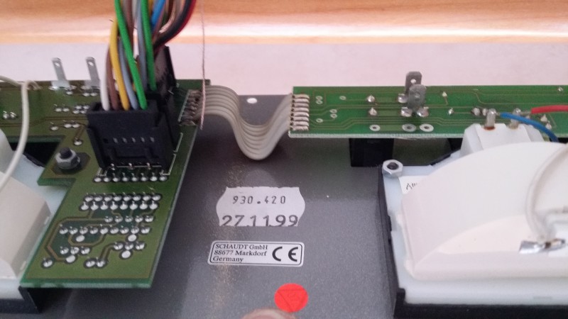

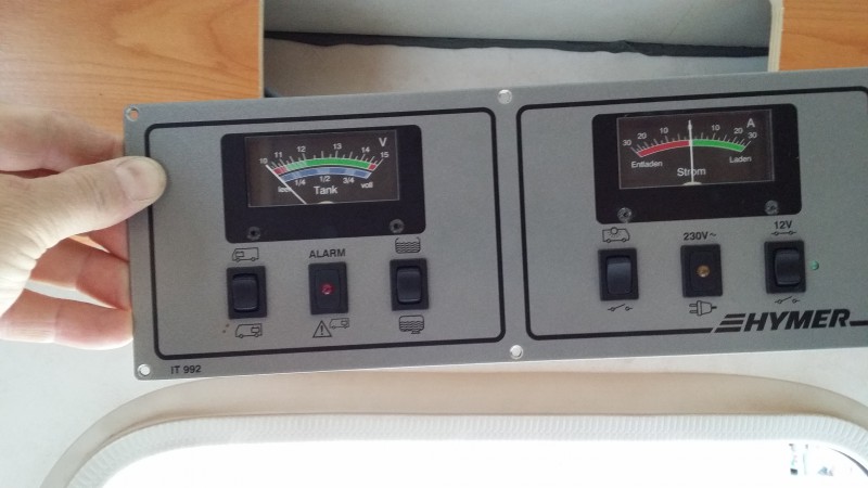

laittelin ulkoledit markiisin alle ja aattelin että helpolla pääsee kun otan virran siitä oven yläpuolelta olevasta mittaritaulusta missä on oikein ulkovalokytkin..vaa n eipä siihen virtaa tullukkaan?eli kysymys kuuluu että mistä siihen kytkimeen saisi virran kun siinä on ihan liittimien paikatkin valmiina..mie romahan kohta..laitan kuvia mittaritaulusta..vo isko sille olla oma sulake sulakerasiassa?

tämä piti olla toinen kuva..autohan on se fiat hymer vm2000

    Ei noista paneeleista virtoja oteta tai savut lähtee. Tuolla paneelilla ohjataan releitä. Onko laturi EBL ja onko penkin alla musta sulakelaatikko. Kerro vaunun merkki.

    jaa a erillistä sulakelaatikkoo enole ehtiny eikä tässä vehkeessä ole ulkovaloa.sitähän yritän rakennella että saan illaksi vähän valoa pihalle. tai en ainakaan ole löytäny toimivaa kytkintä.siis eikö tuo ole ulkovalokytkin mikä on tossa kuvassa?ei siitä ainakaan mitään tapahdu.jos ei siihen niin mihin ne johdot kannattaa tökätä..? Thumb

    Ulkovalokytkin on kolmas oikeelta, se missä on autokuvakkeen päällä lamppu.. Itse valaisin on auton oven yläkarmiin integroitu. Ainakin meidän hymerissä on siinä oven päällä.

    Minulla on Hymerissä ulkovalo tuosta kytkimestä joka on tuonlaisessa panelissa.
    Verme vanhempi mutta samanlaiset mittarit, kytkimet sijoitettu eritavoin.
    Tutki tarkemmin tuota panelia, hyvin todennäköistä että tuo kytkin kestää  (arvelu 10 A kuorman )  ? ?
    Mutta ledisihän ei vie vaikka siinä olisikin lisänä ulkovalo 1 amppeeriakaan  . . .
    Googleta noilla tiedoilla joita löytyy panelista, kytkentäkuvia löytyy . . .
    Sulakkeet löytyy minun vermeestä laturista, tarkemmin laturin päältä josta lähtee myös johtoniput "eriosoitteisiin" kuten tuolle paneelillekkin. . .
    Laturi on minun Hymerissä sijoitettu vänkärin oikealle puolelle sivuikkunan alla olevaan säilytys kotelointiin . . .

    juuri näin minäkin sen aattelin..kolmas oikeelta.mutta meikän autossa ei ole ulkovaloa sitten varmasti. mutta se kytkin on.sehän tässä ihmetyttääkin.sehän tässä on ollu tarkotus että saan siitä kytkimestä ne ledit päälle?

    Oletko katsonut että siellä on sulake paikoillaan jotta virtaskaa olis panelilla/kytkimellä tyrkyllä ?
    Jos sieltä nyt ei ole otettu virtaa minnekkään, voip olla että ei ole sulakettakaan paikoillaan ?
    Ei tuota kytkintä valmistajan kannata pois ottaa vaik' ei kulkimeen ulkovaloa olisi laitettukkaan, halvempi tehdä yhdenlaisia paneleita "kaikilla mausteilla" mitä ruveta tekemään kymmentä erilailla varusteltua panelia . . .
    Jos käytettävissä ohjekirja, kirjassa on sulkkeiden sijainti ja koko. Minun verme kaksivuotta vanhempi, voi olla että silti sama ohjekirja ?
