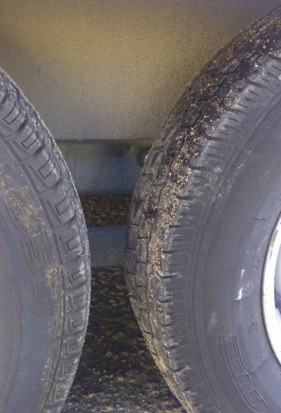

Ei kiva, kun huomaa tämmöisen päivää ennen katsastusta :(
  • Vs: Rengas ple...
    « Vastaus #1 : 2.05.2014 kello on 18:20 »
    Harmi juttu. Tuosta en osannut katsoa renkaan merkkiä.
    Olis kiva tietää.

    Kuvassa näkyy, GT Radial.

    Onko sisäsivun kudos revennyt?
    • Viimeksi paikalla:eilen kello 23:44
    Vs: Rengas ple...
    « Vastaus #4 : 2.05.2014 kello on 18:50 »
    Vyö poikki osan matkaa. Näkyy siitä että ei ole sisäsivu pyöreä.
    Vs: Rengas ple...
    « Vastaus #5 : 2.05.2014 kello on 18:53 »
    Vaihdoin just uudet renkaat alle samasta syystä.
    • Viimeksi paikalla:eilen kello 23:00
    Vs: Rengas ple...
    « Vastaus #6 : 2.05.2014 kello on 18:57 »
    Siihen juuri kiinnitin huomion. Hyvä kun huomasit ennen katsastusta.

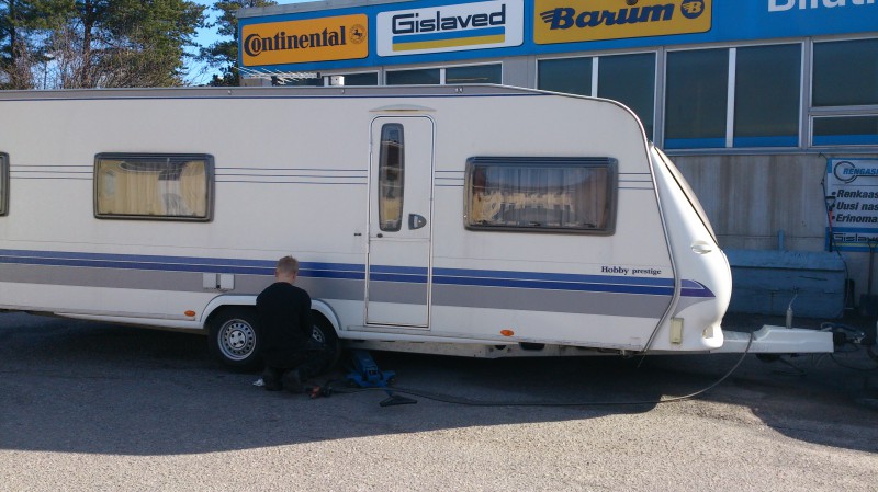

    Arvaas mitä tässä on meneillään ;D
    Vs: Rengas ple...
    « Vastaus #8 : 2.05.2014 kello on 19:02 »
    Hyvin hoidettu kun delekoit homman muille. Thumb
    Vs: Rengas ple...
    « Vastaus #9 : 2.05.2014 kello on 19:03 »
    Renkaan vaihto.
    Vs: Rengas ple...
    « Vastaus #10 : 2.05.2014 kello on 19:16 »
    Piti vain körrötellä Kopparöstä Tammisaareen varovasti, ettei mene kokonaan rikki.
    Soitin aamulla että löytyisikö mahdollisesti varastosta, ja löytyihän heiltä (rengas kun on vähän harvinaisempi, 155R13C) ja vaihtoivatkin odottaessa vaikka heillä oli kiire ajanvarauksiensa kanssa. Täys 10+ firmalle: http://ekenas-dackmarket.com/fi/

    Onneksi kyse oli vaunun renkaasta ja vielä telisellaisesta että ei mahdollisesti räjähtäessään olisi aiheuttanut maata kaatavaa vaaratilannetta.
    Eilen kun ajeltiin Vaasaan ja moottoritiellä sai maksimirajoituksen mukaan ajella jonka jälkeen kaupunkinopeudessa tuntui etupäässä "sivuttaisnytkytystä" jonka tunnistin eturenkaan runkoviaksi. Pysähdys parkkiin ja toteamus että vas. eturenkaassa oli kolmasosan matkalta selässä kuvion pohjalla näkyvissä teräskudokset. Hiukka kylmäsi et jos olisi hiukan ennemmin moottoritienopeudes sa kumi antautunut äkisti. :o

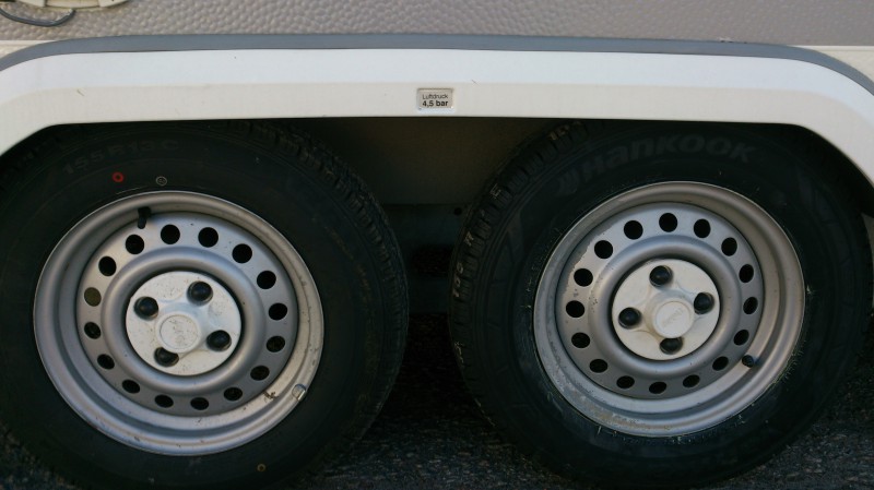

    Meikäläisen kulkimessa oli paripyörissä Kumhot, jokkainen vuorollaan alkoi pullistelemaan.  ::)
    Vs: Rengas ple...
    « Vastaus #13 : 2.05.2014 kello on 19:25 »
    Tässä on nyt Kumhot takana, ja Hankookit edessä
