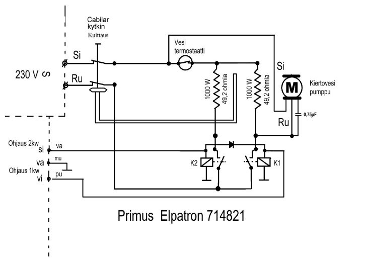

Sinun nykyinen patruuna on shukolla verkkoon kytkettävä, jossa harmaaseen liittimeen tulee 12 voltin ohjausjännite ohjauspaneelista.

Tämän näkönen on sähköpatruunan perseosa..mahtaneek o tuolle olla enää mitää tehtävissä?.. ::)
Vs: primuksen sähköpatruuna otti ja hajosi.
« Vastaus #20 : 3.05.2014 kello on 17:38 »
Kyllä tuon todennäköisesti kuntoon saa. Onko kotelon sisään päässyt klykolia on niin oudosta kohtaa palanut. Mittaa nyt vatukset ohmimittarilla, että ovat ehjiä ja mittaa myös runkoa vasten vastuksen navasta, kummastakin. Ota shuko irti rasiasta kun mittaat,
Ei tämä oo glygolia hävittäny,öljynen se oli..ihan puhasta öljyä oli kotelon sisäpinnassa,pitää pyytää kaverisähkömies käymää ja mittaila nuo vastukset,minun halpismittari on opetellu puhumaan satuja vuosien saatossa.. ;D
Onko hyviä linkkejä tiedossa mistä tuota piirikorttie kannattas kysellä?..:-)

Toi piirikortti on Suomessa ovh. 114 €. Jos ton korjaa niin releet pitää kuitenkin vaihtaa.

Ok..eli pitää ruveta metästään tuota piirikorttia,onko tuossa vielä mitään konkkaa erikseen?
« Vastaus #24 : 3.05.2014 kello on 18:10 »
Ei ole, konkka on pumpun päässä.

Ei tullu vieläkään patruuna kuntoon.vaihdoin ehjän piirikortin palaneen tilalle ja sehän rupes hyvin toimimaan..no sitte kun se oli vähän aikaa päällä niin eiköhän taas vikavirta suoja räpsähtäny,ja kun patruuna lämpesi nii se meni oikosulukuun.. ???
No,löysin netistä samanlaisen ja täysin kunnossa olevan patruunan joka nyt tuolla subarun peräkontissa pötköttää..eikä ollu koko patruuna pahan hintanen..50 tyrkkäsin myyjälle kouraan..no,onpahan nyt ainaki varaosia.. :)

Et siis mitannut niitä vastuksia? >:D
Mittasinhan minä..kylymänä kaikki on ok mut kun se lämpiää,nii sitte 1 vastus ottaa maita..os minä nytkin laitan patruunan päälle kun se on kylmä nii se toimii tas niinkauan kun se taas lämpee.. :)
