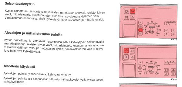

Kyllä minulla on kojelaudassa ihan ajovaloille ja parkeille omat katkaisijat, samoin ohjekirjassa.
Tässä kuva ohjekirjasta.
Ainoa ero mikä ohjekirjassa autooni on, katkaisijat yläasennossa ei pala mikään ja lisäksi valokatkaisijoiden napeissa palaa himmeä valo aina avaimen asennosta riippumatta.
ja vikana siis se, että takavalot eivät syty ajovalokatkaisijast a.
TERO
TERO
Sorry, ajattelin sen olevan edellistä mallia :(
Minulla on hämärä mielikuva noiden kytkimien toiminnasta mekaanisesti yhdessä.
Siitä on vain niin kauan kun olen ollut tuon version Ducatossa, että se on vain hämärä muisto, mutta ehkä joku parempimuistinen voisi kommentoida
