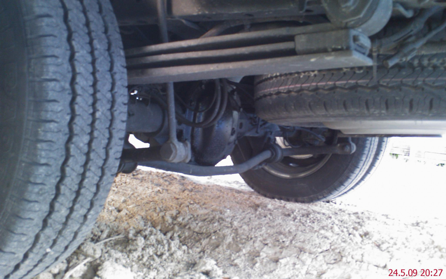

Paripyörä transiittia pitäis nostella taka-akselin akseliputken alta ja siellä alla on paha pumpata tollasella jossa on kiinteä sivulle kääntymätön varsi.
Taka-akselin iskareiden korvakkeista kun nosti, niin voi tunkki olla vinottain alla ja mtx 3tn tunkin varsi oli jo helman ulkopuolella..
Ei saa nostaa kuin akseliputken alta. ohjekirjan mukaan. Ja sillon ei voi olla tunkki vinossa vaan auton suuntainen. Ja helmat on aika leveellä ja alhaalla.

Minä tulkitsin, että se koskee sitä alkuperäistä omaa tunkkia. Siinä vaste on kouru, joka on epäsopimaton muuhun kuin akseliputkeen - onhan se iskarin korvakekin akseliputken alla  8) Varmasti kestää. Iskarin silmäke puslaansa vasten myötää, että nosto kohdistuu korvakkeeseen oikeanlaisella tunkin tyynyllä..
Mtx meni edessä alatukivarren alle, niin nostoa 5cm ja saa pyörän pois..
Nounou... katso sivu 150.  Pikku transiiteissa voi nostella iskarin korvasta. Täyskokosista ei.
http://www.fordservicecontent.com/Ford_Content/catalog/owner_guides/FIFIN_CG3527_TRN_og_200802.pdf
Saahan sen auton ylös vaikka runkopalkista nostaen mutta ei mitenkään suositeltavaa.
Akselin alta kun nostaa niin riittää sitä paitti ihan muutaman sentin nosto. Väsyttää matkakoppaakin vähempi kunnei tarvi nousta paljoa.
Ehkä se korvakekin kestää mutta valmistaja ei ole sitä siihen ajatellut näissä paripyörävehkeissä. .
Viimeks katsastuksessa katsuri alko nostamaan mondeon moottorin alta ohuesta tukipalkista joka alkoi uhkaavasti taipumaan ja jouduin keskeyttämään homman...
eli ammattilaisetkin pilaa autoja nostelemalla.
Edelleenki sitä mieltä, että ohjekirja neuvoo kuinka käyttää mukana tullutta "nosturia"  :laugh:
Tunskin sulla tuollaista putken muotoista ja kokoista vastetta hallitunkissa on - akseliputken rasitus hyvin kapea, pistemäinen. Korvakkeesta se leviää laajemmalle alalle putkea.
2-pilarinostimellakin ammattilaiset nostaa ihan muualta kuin akseleista  :D
