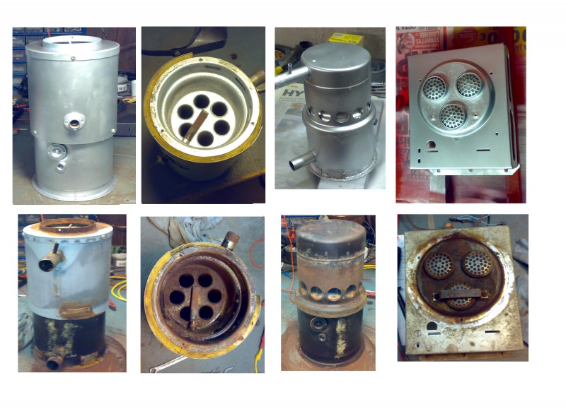

voiko mädän "kannen" ottaa irti kokonaan pannusta joka on pannun yläosassa, eli sen kannen alla joka on normaalisti näkyvissä, josta lähtee se poistoputki ulos. kerroinkohan liian vaikeasti.. kuvaa en saanu lisättyä kun vammaa jotain liian suuresta tiedostosta vaikka pienensin 100 kertaa..

Mitä osaa tarkoita kuvasta. Mikä pannu?

2470 pannu, ja tuo eka kuva vasemmalla ylhäällä, kun tuon päälimäisen kannen ottaa pois, niin sen alla on mätä, vähän samankaltainen "kansi"
Oliko näin pahan näkönen?

joo vielä ina pahempi vielä. siis tuo verkko on kiini tossa mädässä osassa? riittäsköhän jos sais sen verkon sihe pääle vaa ja kansi kiini?

Putsaa irto ruosteet pois ja laita tuo paikalleen,
kerran verkkokin pysyy vielä kiinni.
Jos jätät ton pois, niin se päälirengas jää väljäksi.
Pahempiakin on nähty.
Toi kansi pitää ehdottomasti olla. Älä rupea virittelemään kaasuvehkeitä.

Äijät säästää kyllä ihan väärässä paikassa. Pelit mitkä käy reaktiivisilla polttoaineilla kantsii pitää kondiksessa. Ehjät pelit on paras henkivakuutus. ;)

Kattelin tuossa kama storen kuvastoa,siinä oli tuo rosteri verkko turvaverkon nimellä..eli varmaan aika tärkeä verkko.. :P
Siinähän periaatteessa on vaan"3osaa" eli tuonhan vois periaatteessa tehä kotiolosuhteissaki jos on 1,5 mm rosteri peltiä kotona ja esabin 67.70 hitsipuikkoja..ja tietysti se verkko.. :)

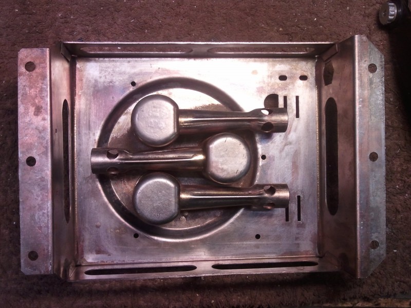

Tuossa kun aikasemmilta palstoilta lueskelin niin oli keskustelu jostakin fosfori haposta,siihen kun pistää likoamaan nuita osia niin kuulemma ruoste lähtee..pitäs koittaa kun olis ylimääränen pannuntorso joka joutasi olemaan happosoikossa.. ::)
Apteekista saa sitruunahappoa 100g:n pusseissa. Muoviämpäriin 300g niin on hyvä liuos. Jus viikolla hapotin yhden pannun. Jos teet kannen niin 0,5 - 0,75 mm rosteri on sopuvaa. Varmaan poskipeltikin vaatii korjausta.
Irrottaako se sitruunahappo ihan paksunki ruosteen?..eli jos sinne nakkaa läpimädän peltiosan niin se häviää käytännössä kokonaan?.. :)
Irtoruosteet harjaat pois ja koputtelet ruostelevyt pois. Sitten upotus ja noin 3-5 tunnin päästä harjaat osat teräsharjalla ja upotat vielä muutamaksi tunniksi. Esim. poskipellin hapotuksessa voi olla, että kuin haulikolla ammuttu, jolloin on järkevämpää tehdä uusi. Kuva hapotetusta pohjasta jossa ohut kuparipinnoite.
No,perhana..tuotahan täytyy koittaa.. ;D
Täytyypi ettiä jostakin jotenkuten alyllään oleva pannu ja ruveta tekemään siitä seuraajaa tuolle nykyiselle.. :)
