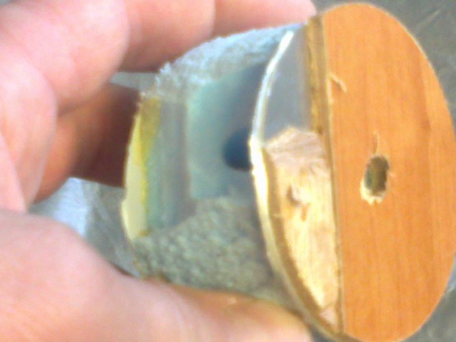

Onko kenelläkään oikeata tietoa, missä vaunuissa on käytetty ns umpisoluisia eli käytännössä lähes vettä imemättömiä lämpöeristeitä? Tavallinen styrox tai EPS ei sitä todellakaan ole.
Tuossa oikeaa tietoa siitä mitä Dethleffsin seinästä löytyy ;)
Puurimoja siellä varmasti on, mutta eriste on todistettavasti umpisoluista ;) ;D
(Muut voi ottaa omastaan vastaavan näytteen todisteeksi ;D )

« Vastaus #134 : 4.04.2014 kello on 09:25 »
Perinteinenkin vettä erinomaisesti imevä styroxkin näyttää silmämääräisesti umpisoluiselle. Näin ei kuitenkaan ole. Uskoisin, että umpisoluisuuden toteaminen silmämääräisesti vaatii aika laajaa eristetuntemusta, vai vaatiiko tunnistaminen silloinkin silmää tarkempia apuvälineitä?
