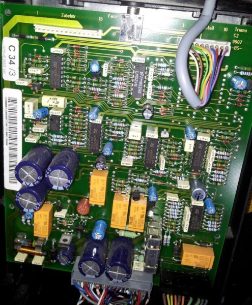

    Kokeiles vaihtaa kuvan releet.

    Ei auttanut noiden releiden vaihto. Toiminta pysyi samana.
    Tarkemmin piirilevyä tutkittuani huomasin, että kaikki isot (5kpl) kondensaattorit on vaihdettu joskus. Jos tuosta tiedosta nyt on mitään apua.
    Vs: Truma C3402:n ongelma
    « Vastaus #3 : 29.03.2014 kello on 11:24 »
    Vetääkö se keskimmäinen rele ennen kuin kipinöinti alkaa?
    Tuossa linkissä on pikkutehon ohjauksen kytkentä. Releet on numeroitu vasemallta oikealle.

    Mitä tarkoitat vetämisellä? Ennen kipinöintiä ei kuulu piirilevyltä mitään, eikä sen jälkeen. Eikä kummassakaan magneettiventtiilis sä tapahdu mitään.

    Mitä tarkoitat vetämisellä? Ennen kipinöintiä ei kuulu piirilevyltä mitään, eikä sen jälkeen..
    Sitä kun rele siirtyy lepotilasta pitoon eli sinne kytketään ohjaus. Kyllä ne releitten tilanvaihdot yleensä kuulee...ensimmäise nä napsahtaa toinen rele vasemalta siinä vaiheessa, kun lämmitin kytketään päälle.

    Näin ajattelinkin, mutta ei tosiaan kuulu napsun napsua. Toinen vasemmalta eli siis noiden vaihtamieni vasemmalla puolella olevako?
    Lyijykynä korvaan ja toinen pää releen kylkeen... Joo, toinen rele vasemmalta on lepotilassa vikatila ja vedettynä pannu on toimintakykyinen.
