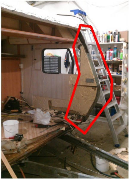

Soliferin riskipaikat on etu- ja takapään ikkunan ympäristö sekä seinä/ kattolista on auennut ja vesi pääsee sisälle, eli ulkopuolelta näkee mahdollisesti, että onko kulmalista "elänyt". Kuvassa on irronnut jo pahasti, mutta pienempikin  irtoaminen aiheuttaa jo vesibropleeman.
Tuon vaunun jääkaappi pitää ottaa irti, näin pääset kaapin polttimeen/ suuttimeen käsiksi. Muistaakseni 5:llä ruuvilla kiinni, helppo homma.
