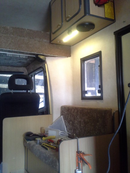

Minä laittelin omaan Matkaajaan molemmille puolille hyllyjen alapintaan LED-tarranauhan koko hyllyjen pituudelta. Mallia lämmin valkoinen ja tyytyväinen olen ollut sillä valo jakautuu tasaisesti olematta "pistemäinen" missään kohtaa. Pesee mennen tullen kohdevalot.

Joo noita pitkiä ledinauhan poikasia minäkin virittelin yleisvaloksi noitten hyllyjen alle ja perälle kattoon  :)
On kyllä päteviä..
No kato tuossa näkyy kans nuo erkkasarjat mitkä heitin tonne vahvarin kera.. Subbaria tekis vielä ehkä vähä mieli  :P
