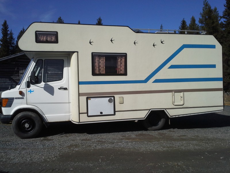

Onks tää ny se puskaparkki vai ?
ps : hyvin kiipes  ;)
Vs: Rullamersu
« Vastaus #153 : 4.05.2014 kello on 12:48 »
Vähintäänkin puskantaus parkki, taitaa se olla ihan oikee puskaparkki. Olikos tässä muuten aurinkokennoja katolla, kuulostaa nyt vähä siltä, että vois olla hyvä olla jos ei jo ole  Thumb
  • Viimeksi paikalla:eilen kello 22:51
Vs: Rullamersu
« Vastaus #154 : 4.05.2014 kello on 13:07 »
Taimikkoparkki ( mäntyä ja kuusta näkyy ), puskia ei liene kuvassa, jos yhtä risua ei lukuun oteta . . .
Taitaa vaan kattokaiteet kiiltää . . . Ei aiemmissa kuvissa tässä ketjussa ole aurinkokennoja näkynnä . . .

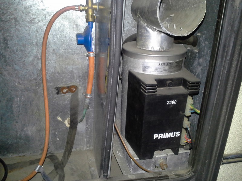

Juu ei ol aurinkokennoja eikä mahda tullakkaan, päryytetään kakstahtiminiagrika attia jos loppuu elektrisiteetti  :D
Sen verran remppaakin löyty että vaaran päällä priimus sammui n minuutin käynnin jälkeen lähteäkseen kohta käyntiin ja sammuakseen heti perään ja vikatila..
Tämä toistui monta kertaa kunnes kävin aukomassa luukun ja seurasin vieressä mitä se tekee = ei ongelmaa...
Luukku kiinni ja minuutin päästä phööööö ja sammu..
Sitten vasta tajusin miksi sieltä kaasukotelosta sisältä oli väännetty pois paikaltaan se pullon ja pannun erottava väliseinä  :D Minähän niittasin sen suoraksi ja laitin kunnon kumitiivisteen niin nyt pannu ei saa mistään ilmaa tarpeeksi  :P Pohjassa on toki kaasunpoistoreikä mutta eipä se ole kuin parin sormen levyinen tunneli..
Onko kellään myydä tommosta rosterista primus-ritilää ? Laitan tuohon luukkuun toisen korvausilmaa varten tuohon alemmas
Vai kipastaanko kaupasta "jotain metallista" ritilää korvausilmaksi.. ?
Niin, tää pömpeli kulutti 400 km reissulla aika justiin tasan 13 litraa sadalle löpöttiä ja ajovauhti oli reiluhko eli teiden tukkona ei olla  :)
(kulkee muuten yli 110 km/h)

Laita sinne pannun alle 60mm reikä niin ongelma häviää. Onko pannussa rosterihattu vai T-haara?
  • Viimeksi paikalla:14.11.2026 kello on 08:55
Vs: Rullamersu
« Vastaus #157 : 4.05.2014 kello on 18:53 »
T haara siinä on kuten kai pitääkin ?
En haluais pohjaa rei-ittää, tulee kuraa/kakkaa  :-X
Kylkeen reikää vaan ni toive saada puhtaampaa korvausilmaa..

toi reikä kuulus olla pannun alla asennus ohjeen mukan mulla se on korvattu välipohjalla miss reikä ja se välipoja tuulettuu kylestä ulos..

Ei sinne kuraa mene kun laitat ohjauspellin alle. Reikä pitää olla, jos haluat, että pannu toimii kunnolla. Reijällä on muitakin turvallisuuteen vaikuttavia toimintoja.

Juu reikää tehdään elkää epäilkö, mieluummin liikaakin kun kaasuvehkeistä kyse  :D
Jalustalla se pannu mullakin seisoo, voishan sen röörin ritilöidä vaikka sinne kotelon takapuolellekkin eli kuvasta oikealle reunalle lattianrajaan niin ei ajonaikainen kura lennä sinne.. Tuossa kun se kotelo on just suoraan etupyörän takana niin rapakkoa on kyljessä ja pohjassa vahvasti jo nyt vaikka ei ole kunnon rapakelissä ajettukkaan..

Saatko pannun pohjasta tarkempaa kuvaa vai pettääkö silmäni. Pannu on erittäin hyvä. Thumb

Kyllä se hyväkuntoiselta näyttää, mutta toi pohja askarruttaa kun kuvasta ei saa selvää.
