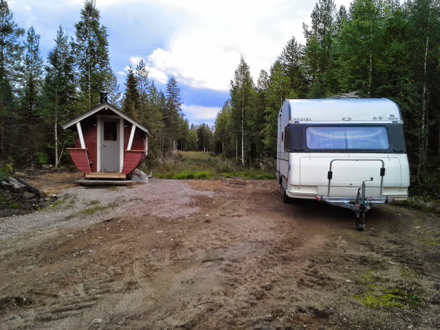

Tällänen tynnyri tuli viime kesänä mökille ja ennakkoluulot oli kovat tuota kohtaan,mutta perhana,siinähän on hyvät löylyt.. :D
Valmistaja oli muistaakseni kiuruvedeltä ja tuossa saunassa on mun mielestä tehty fiksusti lauteet perälle poikiteloin ja siinä on ihan kohtuulliset pesutilat.Huonoa tuossa on piippupata,sillä ei tee yhtää mitää.. :-[
Jos haluaa veden lämpöseksi,joutuu polttamaan 3 pesää ja sitte saunasssa on 100c.lämmintä..meil lä on tuossa saunan vieressä muuripata väliaikaisesti,siinä tulee lämmin vesi äkkiä,tarkoitus on vaihtaa tuo kiuas pyöreään kotakiukaaseen vaippasäiliöllä niin sit ei tartte muuripataa.
Mut kokonaisuutena mukava sauna,suosittelen.. Thumb
[/quote]
Joo, niitä on kahta versiota piippusäiliöitä .
Toinen versio keittää veden yhdellä pesällisellä melkein ,ainakin kesälämpöisen veden.
Mullaikin oli sellainen .
Vävy uusi piipun meille ja se on väljempi sinne säiliön reikään ja nyt lämpiää vesi hitaasti .
No nyt kun kerkeää ennakoimaan niin tuntia ennen saunan lämmitystä poltan yhden pesällisen hyviä koivuja ja hyvällä vedolla .
Vesi esilämpiää ja sitten kun lämmittää kiukaan ,taas puolellatoista pesällisellä myöhemmin saan vedestä sopivaa eikä saunasta tule pätsiä .
Monimutkaista , joo ,mutta elämä on.
Yksin kun saunon mulle riittää kattilallinen varia  vettä.
Helleaikaan peseydytään järvilämpöisellä vedellä .
Laiturilla saippuat ja shampoot hipiään ja eikun molskis  ;)
