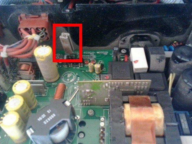

Onko emolevy kuvan mukainen? Tarkista vastuksen jalat.

Kiitoksia vastauksesta.
Laite on juurikin saman näköinen.
Vastus on ok ja juotokset ok. Vastusarvo noin 40 ohmia. Onko oikea arvo? Lukemat häipyneet kokonaan.
Ei vaikustusta vaikka juotin vielä hiukan tummentuneet juotokset tuosta vastuksesta.
Hakkuri antaa kuomitettuna n 2v (12V/50W lamppu). Mittasin 12v puolen elkot ja ESR ja kapasitanssit OK. Ilman kuormaa n 7V. Eli hakkurin jännitteen säätö ei toimi. Hakkuri kuitenkin hakkaa. Lähtöhän pitäsi olla yli 14V. Onko mahdollisesti ollut optossa vikaa, tuossa pystylevyssä? Jos takaisinkytkentä ei toimi.
