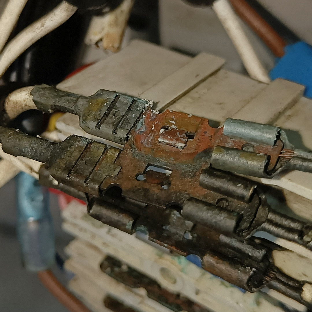

Adria Coral vm.2005 kuskin puolen takavalo ei toimi, samoin kuskin puolen äärivalot on pimeänä. Sulakkeet ja polttimot on ok ja ongelmaa jäljitetty auton alla takaosassa olevaan johtoliitosrasiaan johon oli päässyt likaa ja osa johtoliitoksista oli hapettunut. Liitokset avattu ja puhdistettu, mutta ongelma ei ratkennut. Onko ehdotuksia millä tuon liitosrasian voisi korvata uudella toimivalla, vastaavaa ei tunnu löytyvän tarvikeliikkeistä ?

Tarkista maadoitukset jos sähkö tulee lampulle asti . . .
Ja jos tuleeko sähkö lampuille mutta maadoitus 'ontuu', muuta vikaa ei tarvitakkaan . . .

Rasiaksi kelpuuttaisin tällaisen,
https://www.puuilo.fi/abb-jakorasia-ip-65-pinta
Tai
https://www.puuilo.fi/abb-jakorasia-tilava-ap10-pinta
Ja noi abiko liittimet korvaisin tällaisilla sprayvaseliinilla 'täytettynä', jottei hapettumaan pääse, . . .
https://www.google.com/search?q=wagoliitin&client=ms-android-samsung-rvo1&sca_esv=b6b256cfa9862976&source=android-browser&ei=egiaZo20AdWewPAPqY-s6AI&oq=wagoliitin&gs_lp=EhNtb2JpbGUtZ3dzLXdpei1zZXJwIgp3YWdvbGlpdGluMgoQABiABBhDGIoFMgcQABiABBgKMgcQABiABBgKMgcQABiABBgKMgcQABiABBgKMgcQABiABBgKMgcQABiABBgKMgcQABiABBgKSKEoUOcRWJ0XcAF4AZABAJgBYKABugGqAQEyuAEDyAEA-AEBmAIDoAKNAsICChAAGLADGNYEGEfCAg0QABiABBiwAxhDGIoFwgIZEC4YgAQYsAMY0QMYQxjHARjIAxiKBdgBAcICBxAAGIAEGA2YAwDiAwUSATEgQOIDBRIBMSBAiAYBkAYOugYECAEYCJIHAzEuMqAH0Ao&sclient=mobile-gws-wiz-serp
Noita vagoliittimiä löytyy 'joka'lähtöön joten ostaa sopivalla liitonmäärällä olevia liittimiä tarpeenmukaan.
Mjo voit tyrmätä liittimen sopivuuden tuohonkäyttöön, itselläni nuo liittimet sprayvaseliinillakä siteltynä on toimineet jo tuollaisissa rasioissa pitkälti toistakymmentävuott a.

Vaihtoehtoja on monia miten voi tehdä
Yks aika hyvä on https://www.motonet.fi/tuote/jatkoliitinkutistesukka-tinalla-punainen-10kpl?product=48-7144
(ellei liittimien tarvi olla irrotettavia ja miksi tarvis tuossa...)
Jos haluaa helpon ja yksinkertaisen liitoksen ja ikuisen niin
liitokset ihan vaikka sokeripalalla ja sitten ne tuollaiseen sisään
https://www.puuilo.fi/famatel-jakorasia-geeli-ip68?queryID=18e4afc75ad8afbbbc52b479b092af9b&objectID=54108&indexName=puuilo_fi_products
Asiantuntijat ei ehkä tykkää mutta toimii kuin junan vessa kaikessa kelissä...jopa maan alla.
Yksinkertaisempi versio on sokeripala tai abiko ja rasiaan ja sumutellen hyvin sähkövaseliinilla.. ..kestää vuosia sekin
Kannattaa mitata myös tuonne rasialle tulevat jännitteet sekä maat kuten edellä ohjeistettiin.
Omassa kulkimessa tuli yhden kulman valolle vain vajaa 7V eli johto oli jostain rakenteiden sisällä huonossa hapessa...vedin uuden ja toimii ok.

Noissa vain se huonopuoli  että osassa useampi kaapeli samaan apicoon, vagoliittimiä saa monella erikaapelimäärällä . . .
Mutta kaikki voi tehdä toisenmielestä väärin ja silti toimii jos ei satu olemaan toimimatta. . .
Sokerinpala päätyhylsyllä on välttävä, ilman päätyholkkia voi osa säikeistä katketa ja irronneet säikeet pahimmasdatapaukses sa aiheuttaa oikosulun.
Useampi säie päätyhylsyllä ei välttämättä mahdu sokerinpalaan . . .

Kiitos vinkeistä, täytyy kokeilla noilla waco liittimillä rakentaa uusiksi tuo johtohässäkkä. Sähköhommat ei ole vahvinta osaamista ja tuossa kuvassa näkyvää abico liitintinlevyä ei ole aiemmin tullut vastaan, mutta kai nuo johdot saa waco liittimilläkin asennettua kuntoon.

Selvitä ensiksi maadoitukset ja minneasti virta menee ennenkuin alat isompaan remppaan.
Nyt ensitöiksi saattaa riittää rapsuttaa kosketuspinnat abikoissa kuntoon ja mitata missä vika kun valot ei toimi.

Ongelman aiheuttaja löytyi, joku aiemmista omistajista oli tehnyt liitoksen joka oli irti abicon sisältä ja oli hieman hankala paikallistaa. Nyt kaikki liitokset korvattu wago liittimillä ja valot toimii taas. Kiitos vinkeistä, nuo wagot on käteviä verrattuna perinteisiin abico liittimiin.
