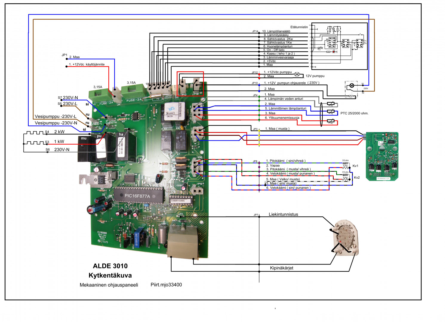

Kuka osaa kertoa miksi tuollainen viritelmä on tehty ja miksi kenties - onko hyötyä tai haittaa
kun ei löydy mihin tuo vihreä johto menee, se edes auttaisi jotain - kaapelin vetäjä täytyy tuntea ko rakennetta, että on osannut sen jonnekin viedä pannun  takaa
tääs kulkineessa on ollut ongelmana että polttaa piirikortilta F3 sulaketta eli maapuolen sulake
olen kytkenyt irti nuo diodit, mutta en osaa sanoa mikä laite ei toimisi - antennivahvistin ja televisio on vielä tutkimatta, kun en tarvitse niitä

Varmaan 230v kiertovesipumppu mennyt rikki ja tuolla kytkennällä saatu 12v kiertovesipumppu toimimaan sen sijaista.

Kuten olen sinulle yv:nä sanonut niin toi viritys pitää purkaa ja sitten katsoa mika toiminta on hävinnyt. Tuosta ei oteta mitään ylinmääräisiä kytkentöjä.

Voisiko olla lattialämmitykselle oma pumppu, jonka halutaan pyörivän sekä 12V ja 230V asennossa? Aika viritys on kyllä...
